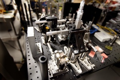

据美国《探索》杂志报道,光学研究人员已经发明了一种利用红外激光器反射物体上的光线的照相机,他们表示,这项发明将使摄影爱好者不再有技术差异。他们发明的这种照相机,一秒钟内可拍摄610万张照片,快门速度是四点四亿兆分之一秒。在这段时间里,光仅能前进不到一厘米。论文联合作者本田惠介(Keisuke Goda)说:“这是世界上速度最快的照相机。”
  常规数码相机利用电荷耦合器(CCD)拍照。电荷耦合器里的半导体芯片在与光线发生反应时,会产生电子。电子读出芯片上的内容后,把它们转变成电子信号,然后通过电子放大,把这些信号编码成数码图像。但是常规数码相机的这个过程存在很大限制。最好的传统相机的最大相速大约是每秒30帧.而最先进的科学仪器大约可以达到每秒100万帧。对本田惠介和他的同事们来说,这种速度还不够高。

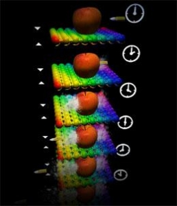

  为了制造这种连续时间编码放大显微镜(serial time-encoded amplified microscopy,STEAM)照相机,这些研究人员发射一束红外激光,来扩大光脉冲,形成光谱图像。这项研究结果发表在《自然》杂志上。通过视频进行演示,解释了STEAM是如何产生作用的。然后这些研究人员把这种光线照在他们想拍照的物体上。这意味着物体的不同部位被不同波长的光照亮。发射光经过一个特殊的纤维光学电缆,使不同波长的光以不同速度传输。波长较长的光走在前面,而波长较短的光则落在后面。光束被放大后,由一个光电探测器读出来。这个光电探测器记录每种波长的光的到达时间,这种简单数据将被用来重新修改物体的图像。
