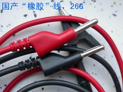

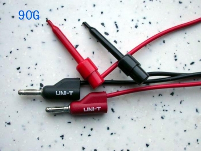

测试线是最常用的配件之一,除了接口和功能满足要求外,还要求内阻小、绝缘电阻高、柔软、耐温等。
绝缘电阻难于测试,但往往影响性能。

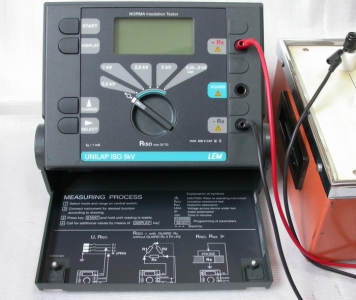

测试是采用bg1grn的绝缘表,把被测试线一对2根双绞在一起,插到绝缘表内。
测试电压选择1000V,这是绝大多数测试线的标称耐受电压。若选500V,那么能测试到的最大范围有限,超过300G就不能分辨了。而2.5kV就可能会超过耐压,尽管此时可以测试的绝缘电阻更高些。

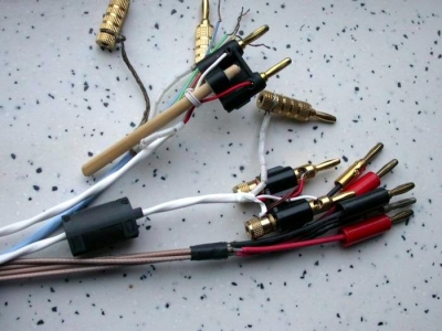

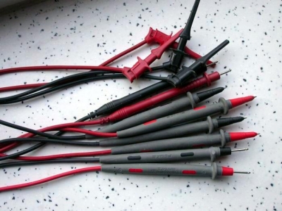

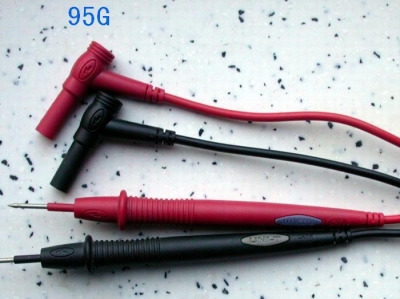

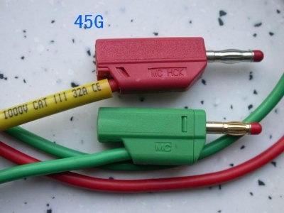

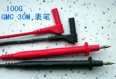

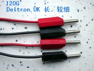

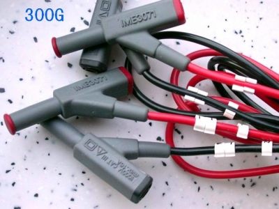

以下为能够测试出绝缘电阻的测试线,按照绝缘电阻从小到大排列。可以看到,很多测试线的绝缘电阻小于100G。
绝缘电阻若100G的话,若测试100M,那么影响就是0.1%,测试10M的影响也达到100ppm,因此,绝缘电阻不大于100G的,不适合高阻测试,最好还是选择>1T的。

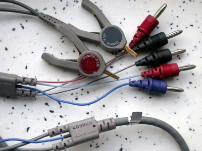

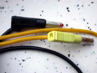

以下测试线,都超出仪器最高量程,即>3T,也就是3乘上10的12次方。这样的测试线,在测试1G电阻时,因为绝缘问题而引入的误差不超过0.03%。
国产的,有字,非常柔软,外表光滑
Advantest的4线电阻测试线
Fluke的低热测试线

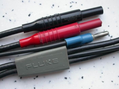

全部Fluke和Agilent的测试线,硅胶成分
全部特富龙线

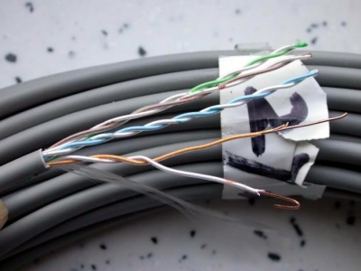

“特富龙”网线,非屏蔽。这个不是F4的,稍逊,但27米长度紧密双绞,仍然>3T
