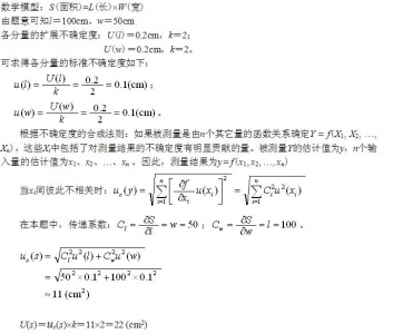

我在4楼回复的帖子,今天仔细想了一下,似乎有点问题,就是传递系数并不是+1。正解似乎应该是如下:
参与人数 1金币 +5 收起 理由
风吹石 + 5 认同观点

风吹石 发表于 2010-1-5 10:52:09 | 显示全部楼层
路云老师的第一次计算最明显的就是最后的结果单位为cm,这样根本就无法表达最后的测量结果(单位不一致);第二次计算就很有道理了。

规矩湾锦苑 发表于 2010-1-5 17:23:49 | 显示全部楼层
呵呵,还真的是把灵敏系数给掉了,非常赞同路云7楼的更改。
10楼的方法也是正确的,但是应该理解为:
先计算两个分量的灵敏系数:CL=W=50cm,CW=L=100cm
然后计算两个分量的大小:uL=CL×(UL/K)=50cm×(0.2cm/2)=5cm^2
                                    uW=CW×(UW/K)=100cm×(0.2cm/2)=10cm^2
再计算合成标准不确定度:uL和uW平方和再开方得uc(S)=11cm^2
最后计算面积S的扩展不确定度U(S)=2×11cm^2=22cm^2
