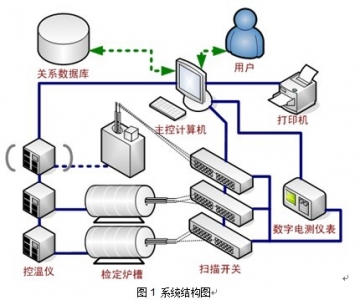

为进一步满足用户需要和降低用户成本,热工群控系统的开发成为时下的主流:一台计算机和一台数字电测仪表,与多个扫描开关、控温仪和炉槽温场设备构成多炉/槽群控检定系统,同时或者分时对被检热电偶和热电阻进行大批量检定(如图1所示)。
TCM-6热工群控自动检定系统从-80℃到1600℃的温度范围实现自动控制,主要用于标准热电偶、工业热电偶、低温热电偶、工业热电阻的检定。系统可以同时控制多台(1-8台)恒温源的控温设备以及信号源等设备,且控温对象广泛,配套软件根据以往的系统软件设计经验集合了以下几大特点:

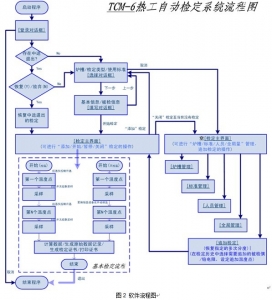

如图2所示,整个软件设计以功能模块为单位,主要架构是根据用户需要而设置的三条不同的检定流程(下面有具体论述),配以周边管理模块。整体上达到模块功能明确,用户操作简单,维护方便和设备配置灵活的特点。下面针对软件的重要功能模块进行具体表述。

检定流程在本系统软件中分为三类:正常检定流程、中途退出恢复流程和多次分度(追加)流程。在图2所示的软件流程中都有清晰显示。流程的相互区别主要是配置一次检定的途径不同:
正常检定流程需要用户进行检定前检定类型和使用标准的选择,并填写基本信息和被检信息;中途退出恢复流程是在系统重启后,系统提示是否恢复上次没有完成的检定,如果用户选择“是”则恢复该检定,“否”则放弃恢复,一并删除该次检定的相关记录;多次分度(追加)流程是在某次检定完成后,对该次检定重新分度,或者对该次检定或其中某只被检添加检定温度点后重新检定,目的是增加了用户对检定设置的灵活性。

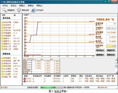

以上三种流程最终都会进入如图3所示的检定主界面,主界面左侧显示该次检定的基本信息和标准信息;右上是曲线/参数显示和检定操作;右中是该检定的原始数据显示;右下是该次检定的被检传感器信息。其中切换曲线显示上方的“分页卡”可以查看在检的其他炉槽情况。
在多炉槽同时检定时,系统软件会轮番扫描各个炉槽中标准指示的当前炉槽温度,并监控各个炉槽的温场是否达到当前检定点的检定要求,如果某一个炉槽率先达到,则采样当前炉槽,采样完成询问用户是否保存当前采样数据,保存后升温下一个检定点(对于恒温槽设备可用人工设置或自动设置两种方式),重新进入监控各个炉槽温场的阶段,直到所有检定炉槽的所有温度点检定完毕。
