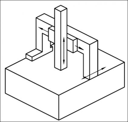

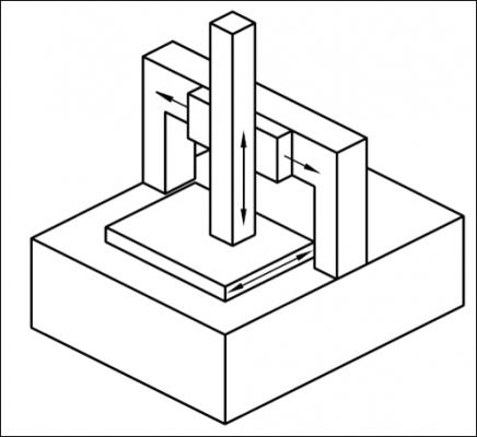

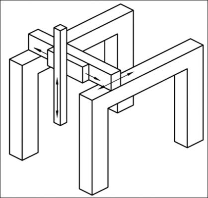

坐标测量机的不同类型(1)固定桥式坐标测量机
论坛都是坐标测量机高手。这里起个头,晒晒大家见过、用过的坐标测量机,谈谈特点和感受,交流一下。
我将按照结构类型分别建帖,大家找相应帖跟图呀!!!!
固定桥式坐坐标测量机,由于X轴与YZ轴分离,可以减少各轴之间的相互影响,容易实现较高的测量精度。
占地大,X轴是行程的2倍以上。
下面是简图和典型仪器:

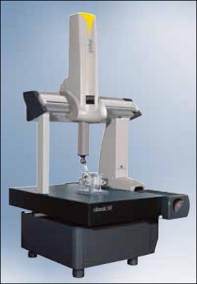

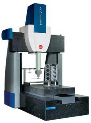

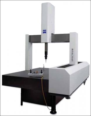

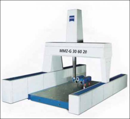

坐标测量机的不同类型(2)移动桥式坐标测量机
移动桥式坐标测量机的特点是占地面积小,测量速度快。由于工件安装在规定的工作台上,可以测量的工件可以比较重。
必要的时候,可以在工作台上安装一个转台,以提高测量的灵活性。而这种设计允许转台的主轴比较长,从而保证转台的精度比较高。
这种结构的坐标测量机比较常见。

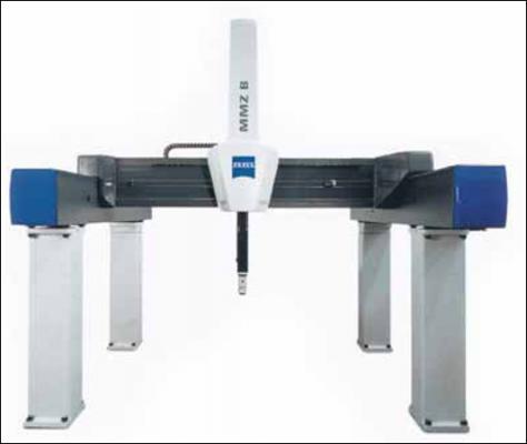

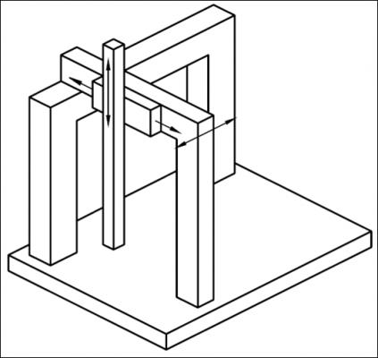

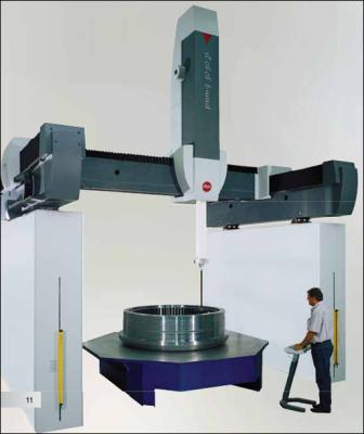

坐标测量机的不同类型(4)龙门式坐标测量机
当坐标测量机的尺寸要求更大时,L型桥式坐标测量机的移动桥质量还会太大,因此采用龙门式设计。
由于龙门式坐标测量机很大,所以即使两边有高架的导轨,也不会影响被测件的安装和调整。

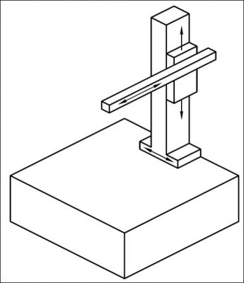

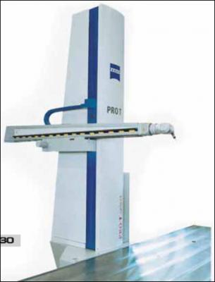

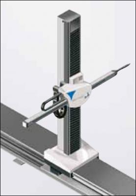

坐标测量机的不同类型(5)水平悬臂移动式坐标测量机
水平臂坐标测量机往往用于大尺寸,准确度比较低的应用。例如白车身等。但由于结构简单,造价低,得到广泛应用。
