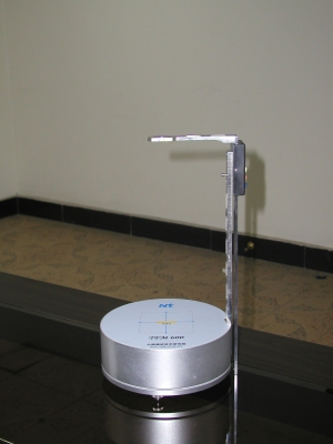

X射线焦点测量现在用得多的是狭缝和星卡照相法,但需要洗片,不仅耽误时间,医院技师不一定配合(有时出于成本考虑),星卡模糊区的判定也是一个靠技术考眼力的活,测量误差较大。一种基于X射线一维剂量分布测量技术的突破,解决了焦点的快速测量问题,该方法精度高,达到0.01mm,可以测量小焦点;不用洗片,通过电脑采集的信号就可以自动计算出焦点大小,方便快速,这是中国测试技术研究院的的新成果。让我们共同祝愿,我们国家的医学检测技术早日超越自我,傲然于世界! P1010034.JPG

 楼主| 核能 发表于 2010-11-19 08:13:55 | 显示全部楼层
关于焦点仪的使用——首先狭缝对准射野的中心(要先确保射野与光野重合),放大倍率(焦点到探测器距离除以焦点到狭缝的距离)一般选1-1.5合适,80kV,50mAs左右,曝光以后计算机就可以算出等效焦点的大小,长度方向和宽度方向需要分别测量,价格不是太贵,具体你可以咨询028-84404031了解。

回复 12# nkjh123456
TFM600实时焦点测量仪是用于X射线诊断机焦点检测的工具,采用狭缝成像的原理,通过计算机处理获得的一维剂量分布,不需要繁琐的胶片处理程序,从而得到等效焦点的尺寸,是一种精确、高效、便捷的X射线诊断机焦点测量工具,是医院、X射线诊断机制造厂、医疗器械检测机构所必备的质量检测工具。

技术指标
测量范围:0.1 mm~6.0mm,
分辨力:
0.01 mm
测量精度:0.02mm
配置
狭缝相机测量系统
笔记本电脑
专用软件
