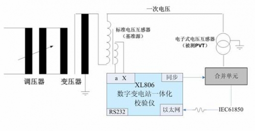

13、说说如何对电子式互感器进行校验
答:以下以PT为例进行说明,光电CT校验类似。
被检验光电PT,接受校验仪送过来的同步信号,并在同步信号的控制下,把光电转换后的数字量通过以太网传给XL-807电子式互感器校验仪,校验同时通过AD采集标准电压互感器的模拟信号,并转换为数字量和被检PT传递过来的数字信号使用FFT计算出比差和角差

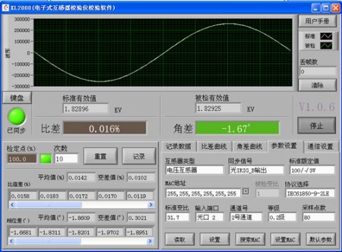

14、校验仪在操作上是否复杂,是否需要专门的培训。
答:我司研发的XL-807电子式互感器校验仪 配合校验软件对电子式互感器进行校验非常方便
如图只需要在参数设置中选择好参数并设置,点击开始便宜可进行校验。
