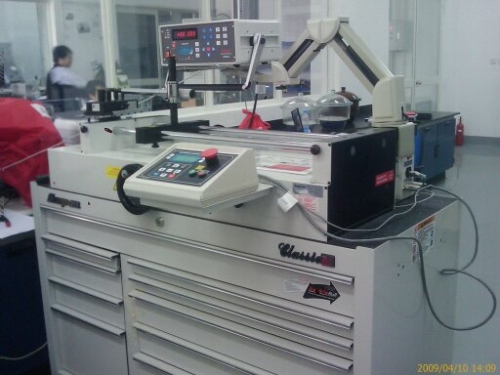

[扭矩] 《扭矩扳子检定仪》征求意见稿JJG797

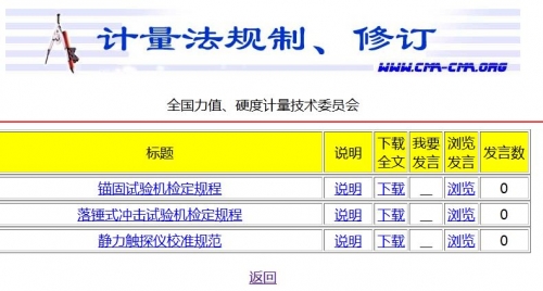

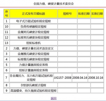

laoliuofGFJL 发表于 2012-9-22 17:45:18 | 显示全部楼层
回复 1# 上帝
    请教版主:JJG797征求意见是否结束,现在有没有正式发布?
    在计量协会的网站上既没有查到征求意见稿,也没有正式发布版本。
