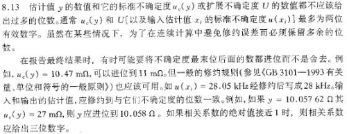

yzjl3420646 发表于 2011-12-16 08:39:48 | 显示全部楼层
lhy118和mqc05量友说的确实在理,但是我的观点是依据JJF1059来的。请看: 未命名.JPG

是的,计量单位服从测量结果,这是毫无疑问的,也是比较容易理解的。
如上图中给出的y=10.05762Ω   uc(y)=27mΩ ,问题来了,第一,按一般规律,10.05762Ω应该是测量结果的估计值,测量值是以Ω为单位的,测量仪器可以精确到小数点后面的5位,这是由测量仪器原分辨率来决定的,是不以人的意志能能改变的。第二,标准不确定度中是评定出来的,其中的小数点后面的位数是可以通过修约来改变的,按上图中的合成标准不确定度最先评的过程中的单位应该是Ω (如通过重复性计算),至于小数点后的位数是要看计算结果的,是计算出来的而不是先给出来的。第三,如果把y=10.05762Ω  按27mΩ ,那么就会人为的改变了测量仪器的分辨率。第四,是先有用仪器来测量,才能评定不确定度的数值,所以用来确定度的数值来修约测量结果,是否有些本末倒置了呢?所以我认为要由测量仪器的分辨率(也就是测量结果的小数点后的位数)来决定测量结果的不确定度数值的写法,也就如我在二楼所举的例子。

  8楼的案例,y=10.05762Ω   uc(y)=27mΩ也绝对是出了重大错误。不确定度27mΩ,相当于0.027Ω,测量结果怎么可能会出现10.05762Ω?此时测量结果最大可能应该是10.058Ω。如果真的像lhy118版主所说,仪器分辨力很高,可以读到0.00001Ω,在不确定度评定中那就一定出了重大错误。应该检查是不是计量单位搞错了,或者灵敏系数算错了,或者其他方面出了严重错误,10楼路老师说的原因也极有可能。我认为这个案例中uc(y)=27μΩ倒是有可能的。如果的的确确是uc(y)=27μΩ错写成了uc(y)=27mΩ ,那么根据不确定度与测量结果末位数对齐规定,就应该圆整到uc(y)=0.00003Ω=3×10(-5次方) Ω 。
  即只有这两种可能性中的一种:①y=10.058Ω,uc(y)=27mΩ;②y=10.05762Ω,uc(y)=3×10(-5次方)Ω。
