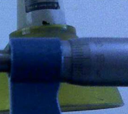

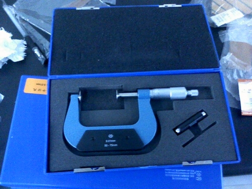

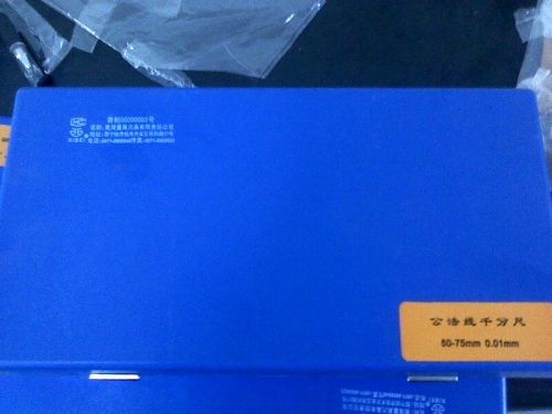

外包装,青量的

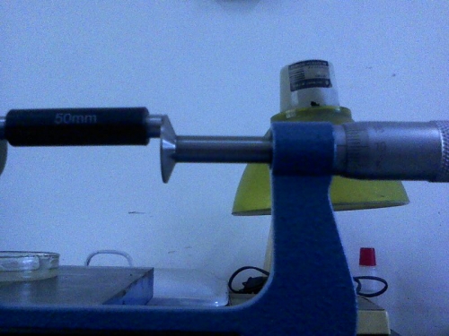

打开一看感觉有点奇怪,公法线千分尺怎么配一量棒?

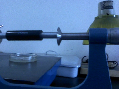

先用标准器对零

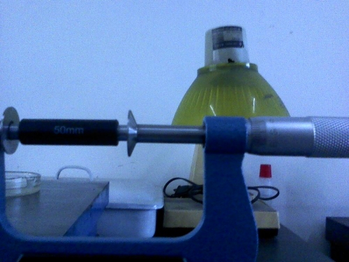

试试把量棒支到侧头边上,零位不对(这想法实在不靠谱,侧头扭转量棒势必偏离轴线)
难道要支到中间?更离谱了,再说中间那平面度,也不能啊。这量具也太不靠谱了,企业今儿才送的新尺子。

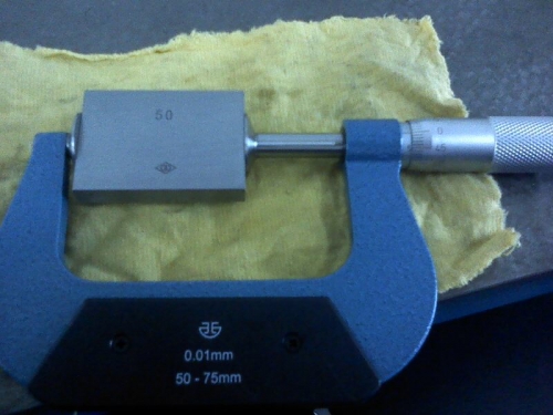

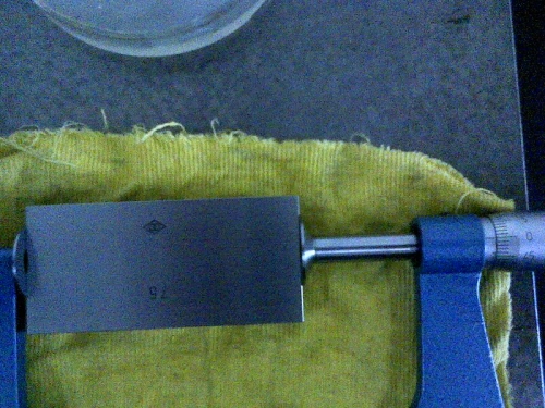

另一台
  很明显的,两次测量之差高达104μm,量块和量棒的允许误差是不可能消化如此之高的差值。
  测量产生偏差的原因,1楼已经说明了,使用量棒对零根本就不满足阿贝定理。这是我说这货不靠谱的根本原因。

    国产的公法线千分尺性能差是事实。但也没差到楼主说的那种程序。

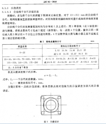

    在JJG21-2010这本规程中,在6.3.9.1条款中,说到校对零位时[对量程下限等于或大于25mm情形],只是笼统的用一句“用校对量棒或相应准确度等级的量块调整零位”,没有可操作性或是指导性。个人认为,可以理解为问题的根源。
    毫不客气的讲,像楼主说的问题,在暴露青量这款直进式公法线千分尺的质量问题的同时,也暴露了楼主自身检定技术能力的欠缺。那个环节有欠缺,楼主可以好好研究一下自己在原贴中的第三张图片,也就是好好研究一下公法线千分尺如何校对零位。

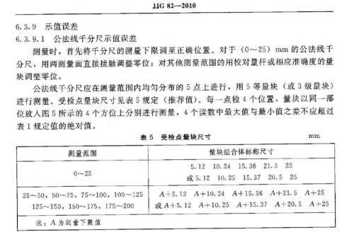

che-zp 发表于 2012-4-29 13:26:39 | 显示全部楼层
公法线的规程应该是JJG 82-2010
 楼主| yzjl3420646 发表于 2012-4-29 15:07:35 | 显示全部楼层
回复 11# 吉利阿友
     刚才看到阿友的评论,仔细看了下第三张。是量块调零的那张,同时che-zp量友又发了检定规程上来。两相对照,虽说规程允许使用量棒调零,但是也没具体规定公法线千分尺的调零方法。对阿友的评论着实摸不着头脑,难不成是我摆拍误使阿友以为我是如此对零的?    至于诟病此量具,并非针对青量。只是说这般配置量棒着实不合适。阿友应知,外径千分尺测砧前进同时还径向滚动。纠结在于,测砧还一边固定。若是普通外径千分尺尚且不明显,公法线千分尺测砧又加大,更增加径向滚动的影响。若量棒不适配,势必使对零时因径向滚动脱离轴线。看图~
   我用画图软件弄了这么个简图,可见若是量棒不适配,调零结果相当离谱。如此~神马阿贝定理的,阿友一定知道。

  看过楼主发的图片,我认为首先应该确定该公法线千分尺的结构和量棒配置是没有问题的,阿贝原则也不是造成这么大误差的原因,显然因校对量杆配置“不靠谱”而退货应属于无理要求。那么“两次测量之差高达104μm”的原因是什么呢?
  公法线千分尺与外径千分尺的的差别关键是测量面的大小。公法线千分尺的工作面比外径千分尺大得多,其它没有差异。因此,在两种千分尺检定中的最大区别也就在于平行度的检测和示值误差的检测方法。
  按检定规程规定,应该先用平面平晶检定工作面平面度,再用平行平晶或量块检定工作面平行度,然后用量块检定示值误差。检定示值误差时必须在在全部测量范围内均匀分布的5点上进行,每一受检点应检4个位置,任一位置的示值误差均应不超出规定的要求。检定示值误差时,“首先将公法线千分尺的测量下限调至正确位置。……用其校对量杆或相应准确度的量块调整零位”。当然应指出的是,用校对量杆调整零位时,前提条件是校对量棒必须首先检定合格。
  了解了以上基本情况后,我们再来分析之所以发生用量块和量棒分别校对零位时,“两次测量之差高达104μm”的原因:
  ①不在于配置的校对量杆结构“不靠谱”,校对量杆的配置形状和结构是合理的;
  ②公法线千分尺本身结构也是合理的;
  ③违背阿贝原则产生的误差不是原因,公法线千分尺工作面直径虽然比外径千分尺大,但与卡尺量爪长度相比是小巫见大巫,产生的阿贝误差可以忽略;
  ④公法线千分尺工作面平面度误差、工作面平行度误差不可能高达104μm;
  ⑤量块尺寸偏差也不可能会有这么大;
  ⑥因对零位时工作面的旋转造成校对量棒倾斜产生的误差也不可能造成这么大误差,而且可以通过正确手法加以克服。
  所以我认为两次校对零位相差高达104μm,剩下的最主要的原因极有可能是校对量杆不合格。

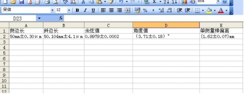

   若要造成104微米的偏差,只需要量棒偏离轴线(1.62±0.14)mm,k=2。想象一下,大约直径18mm的圆盘上1.62mm的偏离。

 楼主| yzjl3420646 发表于 2012-4-30 21:06:38 | 显示全部楼层
回复 23# 规矩湾锦苑
   这个我还真发不了..如前图所见,里面涉及了不确定度和计量单位,因此单元格已经不能采用公式了。我是用EXCEL计算后又滕上去的纯数字。但是公式是很简单的,A2和B2都是直接填的测量值和标称值。C2函数是A2/B2。算反余弦的函数是ACOS(),由于返回的数字是弧度值,因此后面以此值乘以180°/π,即是ACOS(C2)*180/π(其中π取3.1415926(1))。至于量棒偏离量更简单,A2与B2的方和根,这公式初中就学了,因为量棒两侧同时偏离,因此单侧偏离量公式为A2与B2的方和根的1/2。
