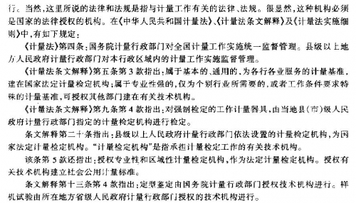

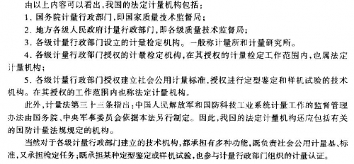

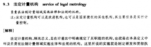

xqbljc 发表于 2013-1-7 12:22:37 | 显示全部楼层
我们参看一下通用计量术语及定义解释(JJF1001-1998):
