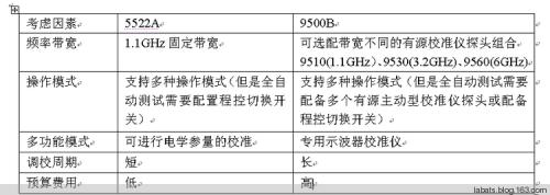

好了知道选择示波器校准仪的考虑因素后我们来看看市场上能够提供给我们的备选方案又有哪些?在仪器设备市场上,示波器校准仪是小众市场,可供选择的型号厂家并不多,不像示波器那样种类繁多!如果你是国货支持者,那么看着这里你就可以不用往下继续了,因为下面两款主要的型号对比都是国外厂商。
当前市面上可供选择的示波器校准仪都出自国外唯一厂家福禄克(Fluke)公司,该公司现主推两款示波器校准仪5522A和9500B(有的同志会说为什么没有5820A、5520A和9100,这是因为从Fluke网站上资料查看目前这三款设备已废型处理并不再售卖)下面来应用前述因素矩阵分解对5522A和9500B进行综合对比考虑!下表中可以看出,两款产品明显是福禄克公司策略性推出的高低两款差异化示波器校准仪,分别针对一般小型企业内校使用和专业的校准实验室,另外由于9500B校准能力有重叠可比性的5820A已废型,而与5522A有重叠的9100A则早已不现江湖多日。因此上述表格对比起来的效果并不是太明显与有效,只是给你提供一个参考而已,并主要是从多个因素帮你去鉴别究竟那一款特别适合你。最后,祝你早日用上你心仪的示波器校准仪!
