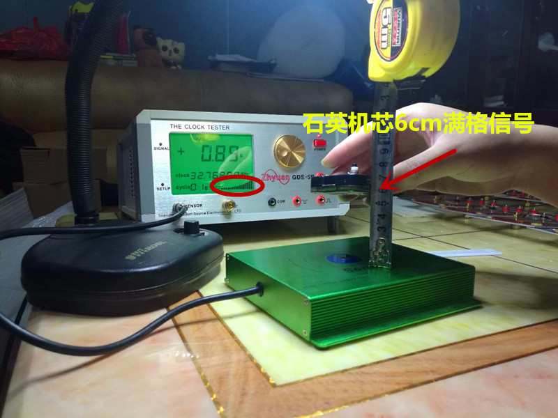

1) 具有接触测量和非接触测量两种功能;
2) 用于检测电子秒表、石英电子钟的瞬时日差;
3) 配套高灵敏度探头适合各种测试场景;
4) 可便携移动,既可用于现场,又可用于检测机构;
5) 测量结果数据自动导出到计算机中;
6) 内置高精度恒温晶振OCXO;
7) 被测信号强度指示及报警设置;
8) 具有晶振PPM筛选功能;
