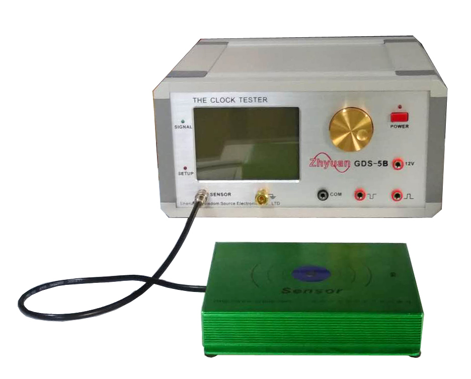

GDS-5B时钟测试仪适用于使用32768Hz晶振的电子产品时钟电路,如:智能电表、电脑主板、温控器、定时器、电子秤以及电子收款机上计时功能的精密测量,其外观如图1所示。
图1. GDS-5B时钟测试仪
GDS-5B时钟测试仪 附有RS232接口可与PC相连,将实时测量数据送到上位机以便修正电能表时钟误差。另配置1.0米的探头一支,以适应较大的线路板测量。
