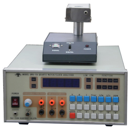

QWA-5A时钟测试仪适用于对使用32768Hz晶振时钟电路如电子计时器、电子温控器、电话机、电子秤、遥控器、电子万年历及石英钟表的精密测量。QWA-5A分3档量程:ppm(百万分之一差)、s/d(每日误差)、s/m(每月误差)。
QWA-5A时钟测试仪采用非接触方式,无需与被测电路电气连接,豪华型铝合金外壳,具有超面积的感测器使接收更灵敏,内置快速处理器和TCXO精度优于0.3ppm,对被测信号的强弱以16级电平指示使用直观明了,可设定报警上限和下限值,超过范围自动报警,参数设置一次可长期保留不会丢失。随机附有电流、电压、电阻测量功能,其外观如图1所示。
图1.QWA-5A时钟测试仪
QWA-5A有三档量程:
        ppm:百万分之一误差
        s/d:每日误差
        s/m:每月误差
与其他公司同类产品相比,其优点如下:
        具有超灵敏的传感器使接收更灵敏;
        采用非接触方式无需与被测电路电气连接;
        内置快速处理器和TCXO(带温度补偿的基准时钟晶振);
        可设定上限和下限值,超过范围自动报警;
        精度优于0.4ppm。
