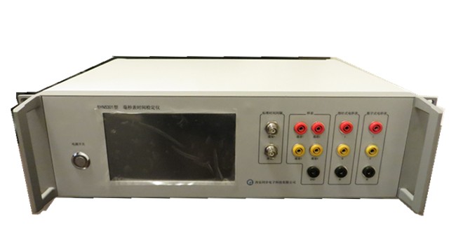

仪器名称: SYN5301型时间检定仪
型号规格: SYN5301
品牌:
生产厂家: 西安同步电子科技有限公司
描述: SYN5301型时间检定仪是由西安同步电子科技有限公司精心设计、自行研发生产的一款高精度时间检定仪。本设备是根据JJG237-2010《秒表检定规程》的要求制作的一款多功能,综合性的时间检定自动测试装置,用于检定机械秒表、电子秒表、指针式电秒表、数字式电秒表、数字式毫秒仪,以及各种计时器等,被测仪器通过测量该标准时间间隔信号,得到被检仪器测量该标准时间间隔信号的实际测量值,从而得到被检仪器测量误差,达到检定的目的,适用于各种类秒表的量值传递,可以建立秒表检定仪标准装置,开展对时间类仪器进行检定/校准。
        SYN5301型  时间检定仪
产品概述
该款设备结合了秒表检定仪、日差测量仪/校表仪、指针式电秒表检定仪、标准时间间隔发生器等4种功能,采用高稳定度石英晶体振荡器作为时间基准,使用7寸大液晶触摸屏,采用大规模集成电路FPGA技术,全数字控制,实现高精度时间间隔输出,整机具有高稳定度、高准确度的优点,功能完善,操作方便,抗干扰能力强。可供各级计量部门、工厂、院校及各科研单位检定401/405电秒表,407/408电秒表、411数字式毫秒计、415/417/417B型数字式电秒表等时间类仪器。
  关键词:秒表检定装置,秒表检定仪,时间检定仪,秒表检定设备
产品功能
产品特点
a)精度高、高性价比;
b)功能齐全、性能可靠;
c)采用高稳定度石英晶体振荡器作为时间基准。
典型应用
1)供各级计量部门,工厂,院校及科研单位对机械秒表、电子秒表、指针式电秒表、数字电秒表、数字式毫秒仪等计时仪器进行检定。
2)作为日差测量仪使用;
3)作为标准时间间隔发生器使用;
技术指标
机械秒表和电子秒表        输出时间范围        300ms~9 999 999 999s
        准确度        优于±(1×10-7×T0+3ms)
        物理接口        香蕉座
指针式电秒表        输出时间范围        0.02s ~ 9 999 999 999s
        准确度        优于±(市电频率准确度×T0+0.6ms)
        物理接口        香蕉座
毫秒表和数字式电秒表        输出时间范围        0.02μs ~ 9 999 999 999s
        准确度        优于±(1×10-7×T0+0.6ms)
        物理接口        香蕉座
标准时间间隔        输出时间范围        0.1μs ~ 9 999 999 999s
        准确度        优于±(1×10-7×T0+1μs)
        物理接口        BNC
晶振指标        频率        10MHz
        日老化率        ≤5×10-9/日
        秒稳定度        ≤5×10-11/s
        准确度        ≤1×10-7
        预热时间        12小时
        50Hz        路数        1
                电平        TTL
                物理接口        DB9
        10MHz        路数        1
                电平        ≥7dBm
                物理接口        BNC
        RS232C串口        路数        1路
                电平        RS232C
                功能        上位机串口指令控制及软件升级
                物理接口        DB9
外参考输入        10MHz        路数        1
                电平        ≥7dBm
                物理接口        BNC
秒表夹具        一次同时测试四块秒表,可适应各种形状的秒表
环境特性        工作温度        0℃~+50℃
        相对湿度        ≤90%(40℃)
        存储温度        -30℃~+70℃
供电电源        交流 220V±10%, 50Hz±5%,功率小于30W
机箱尺寸        3U,19″标准机箱(上机架)482mm(宽)x300(深)x140mm(高)
