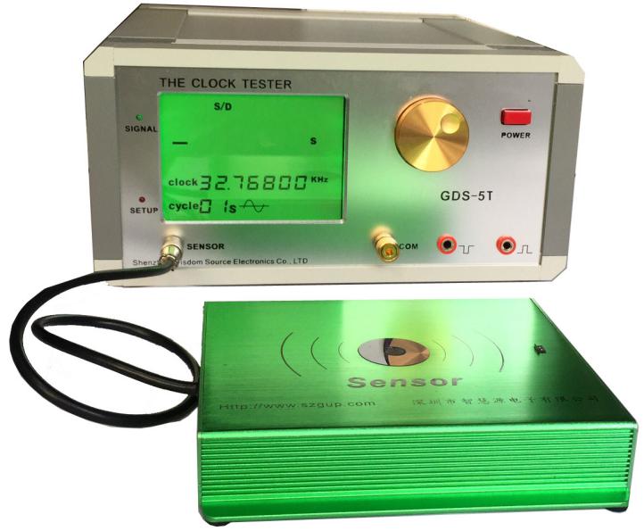

描述: GDS-5T日差检定仪 适用于科研院所计量部门对各类电子秒表精度计量,附有RS232接口可与PC相连,将实时数据上传到至电脑以便统计,此款可检测金属外壳电子秒表日差。
   GDS-5T日差检定仪
GDS-5T有五档量程,3个测量周期:
        ppm:百万分之一误差
        s/d:每日误差
        s/m:每月误差
        s/y:每年误差
        F:32768时钟的频率误差
    与其他公司同类产品相比,其优点如下:
        具有超灵敏的传感器使接收更灵敏;
        测量时钟采用非接触方式,可测金属外壳秒表;
        采用拉丝氧化面板美观大方;
        内置快速处理器和TCXO(带温度补偿的基准时钟晶振);
        对被测信号的强弱以16级电平指示使用直观明了;
        可设定上限和下限值,超过范围自动报警;
        人机对话采用旋转编码器编码,操作方便;
        精度优于0.01s/d。
