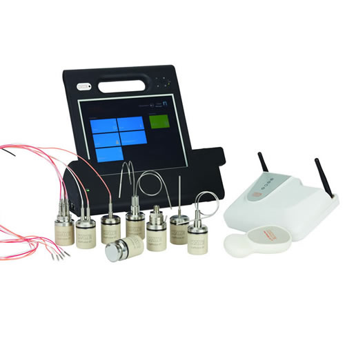

仪器名称: 无线实时验证系统
英文名称: Kaye Valprobe RT
型号规格: XCVP-RT
品牌:
生产厂家: Amphenol
描述: Kaye ValProbe RT系统是最新最先进的技术--无线实时验证系统,将实时验证提升到新的高度,包含独特的设计理念,集合了无线实时系统和一个验证操作控制台。
最新最先进的技术--无线实时验证系统
将实时验证提升到新的高度
KayeValProbe RT 系统包含独特的设计理念,集合了无线实时系统和一个验证操作控制台。
操作控制台是一个坚固的、专用于连接 Kaye ValProbeRT和原来的 Kaye硬件的操作控制台。其预安装了所有 Kaye软件,并仅用于验证工作而设计。该理念极大的简化了软件的验证和对不断变化的电脑、操作系统和核心负载的依赖。Kaye ValProbe RT 提供简便的、专业的和可靠的验证。
Kaye ValProbeRT 直观、高效且易于操作-允许你集中精力在验证而不是技术。

Kaye ValProbe RT无线实时系统
无线系统的设计目的是提供方便的访问过程和验证数据。记录器可以通过与 Kaye 操作控制台结合在一起的无线实时基站进行编辑。
无线实时基站可以通讯和收集多达50个无线实时记录器的数据。该系统经过特别设计,在恶劣条件下非常可靠,例如:0-5bar,-85°C至140°C。
Kaye温度验证仪
Kaye温度验证仪
特点
  • 验证期间,在恶劣的条件下通过射频获取实时数据
  • 射频范围最多100
  • 温度范围 -85 400°C
  • 每个传感器最多可以存储100,000 组数据
  • 扫描频率最快可以达到1秒钟
  • 无线系统最多可以容纳50个记录器/250个传感器
  • 客户可随时更换的电池组
  • 精度 0.1°C
  • 无与伦比的电池寿命
无线实时基站
基站充当独立的记录器和无线实时系统软件之间的接口。基站用于验证、前校准和后校准。其紧凑的设计,包含一个备用电池,使其非常适合现场或桌面应用。
无线实时基站
无线实时基站
特点
  • 双天线技术/允许安装于灭菌柜的天线
  • 紧凑的设计便于现场或桌面操作
  • 可以作为独立系统操作/内部32GB内存
  • 供电电源 100 – 240 V
  • 备用电池可以支持10分钟
  • 以太网连接
  • 高速USB射频读卡器接口 (MOPS)
  • LED 指示灯-指明电池和验证状态
  • 记录器唤醒声音指示器
  • 唤醒装置
  • CE, UL 认证
无线实时温度记录器
温度范围 -85°C 至 400°C
无线实时记录器具有宽广的温度范围从-85°C 至 400°C。对于超低温和高温的应用,一个解决方案即可满足,同时可以耐受最高5bar的压力
RTD铂电阻技术具有无与伦比的测量精度,并且全新的记录器电子元器件设计保证了电池寿命的延续。
用户可以编辑采样频率最快为1秒钟,每个传感器都可以收集保存最多100,000组数据。天线分集理念保证了无与伦比的射频通讯的可靠性。
