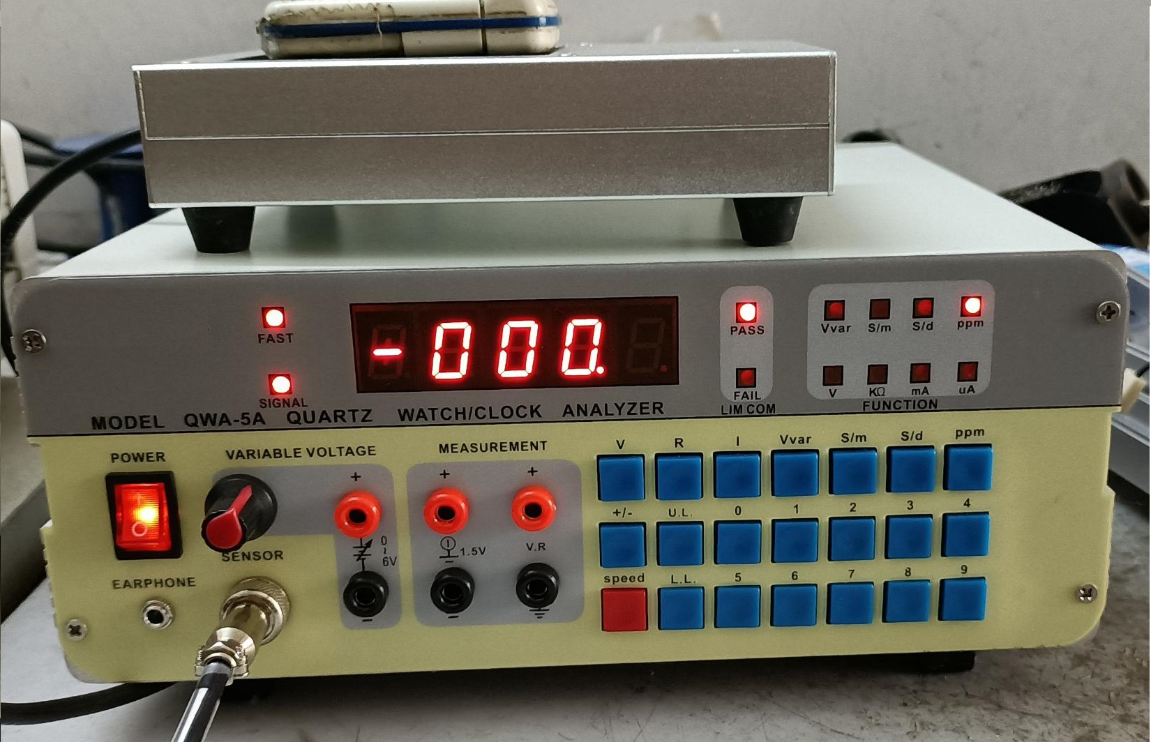

仪器名称: 石英钟表测试仪
型号规格: QWA-5
技术指标: QWA-5石英钟表测试仪
广泛用于石英钟表工业届的精密测量的仪器,主要用于测量钟表用的石英晶体频率的精度,及测量各类石英钟表,主机板,PDA,DSC,笔记本电脑时间准确度的仪器.
可以测量钟表的日误差,月误差以及用PPM显示的钟表及表晶的误差,探棒型附机的探棒适用于各种成品和半成品的测试.
具有很高的可靠度和稳定度,适用于各式各样的生产环境,能在较宽的环境温度下保持稳定度在0.5PPM以内.
品牌: sine
生产厂家: SINE
描述: QWA-5石英钟表测试仪
器 QWA-5      主要技术指标,主要技术特点:
名称
石英钟表测试仪
产地
广州
主要技术指
型号
QWA-5
电压输入
220V 交流电
电压输出
0~6V 直流可调
电流用量
小于  0.5A
石英钟表测
试誤差值(测 量误差
温补晶振:小于  0.5PPM
(正负) 恒温晶振:小于   0.1PPM
(正负)
时间基准(两 种配置)
温补晶振:10MHZ,正
0.5PPM  误差范围 恒温晶振:10MHZ,正负 0.1PPM  误差范围
石英晶振误
差显示范围:
正负 200PPM 范围
手动测试时
设定测试周 期时间
数字档:0.25 秒与 1.25 秒,(快速与慢速)  模拟档:1~100 秒
电流测量
0.1uA~10mA
显示器
5  位数码管显示
测试石英钟 表误差范围
PPM 单位:-200PPM~  + 200PPM
日差单位:  -17 秒/天  ~   +17 秒/天
月差单位:  -510 秒/月~   +510 秒/
仪器使用温
度范围
可以在 0~50 摄氏度范围内操作使用
影响时差测试的精确度,建议在实验室 环境条件下使用
重量
含包装重量为 5.5 公斤
尺寸
主机:25*25*12 CM,附机 15*10*10 CM
包装箱尺寸:43*31*20  CM (长*宽*高)
