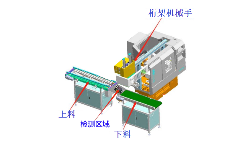

气动量仪分为量仪显示部分和配套工装两部分,气动量仪通过和机械手的连接实现自动上下料和自动测量过程。
测量分解动作:
测量工序的核心为量仪与机械手之间的信息传输和执行动作。
信息传输为通过量仪的RS23/485或者IO进行通讯对接。
执行动作为机械手在收到信息命令后进行的上料、等待检测、下料动作。
机械手上料是本测量工序的重点和难点,由于工件和测量工装之间的间隙特别小,因此要求机械手的重复定位精度要特别高,同时要求测量工装做成浮动装置,做好导向利于放置工件,从而可以避免碰伤工件和测量工装。
