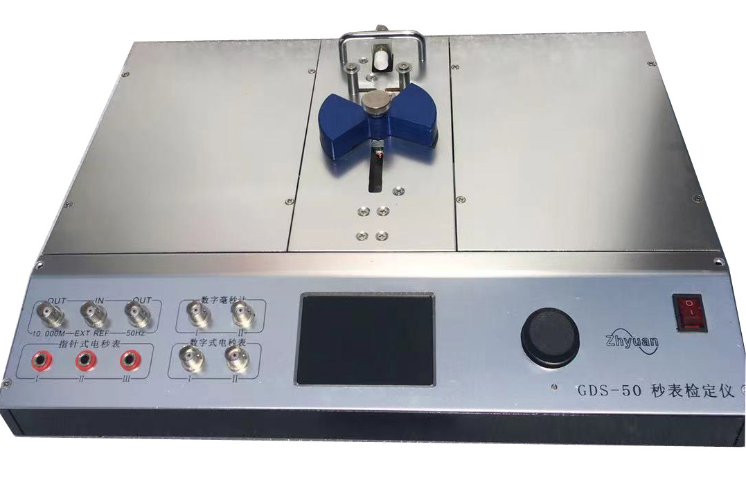

仪器名称: 秒表检定仪
型号规格: GDS-50
测量范围: 秒表/电秒表/毫秒表
技术指标: 1、检定电秒表(指针式):
1-99999秒,优于±0.6毫秒(与市电同步).
2、检定机械秒表、电子秒表:
1-99999秒,优于±(2×10-7×输出):秒±3毫秒
3、检定毫秒仪(正、负两路方波输出):
1-99999毫秒,优于±(2×10-7×输出)秒±3微秒
分辨率: 0.01s
品牌: 智慧源
生产厂家: 智慧源
描述: GDS-50秒表检定仪是一款高精度时间检定仪。本设备是根据JJG237-2010《秒表检定规程》的要求制作的一款多功能,综合性的时间检定自动测试装置,用于检定机械秒表、电子秒表、指针式电秒表、数字式电秒表、数字式毫秒仪,以及各种计时器等,被测仪器通过测量该标准时间间隔信号,得到被检仪器测量该标准时间间隔信号的实际测量值,从而得到被检仪器测量误差,达到检定的目的,适用于各种类秒表的量值传递,可以建立秒表检定仪标准装置,开展对时间类仪器进行检定/校准。
GDS-50秒表检定仪
夹具概述
时间检定仪
我们的夹具可以水平放置测秒表,也可以垂直测秒表,而其他厂家的夹具只能水平放置测,如果想垂直测的话得依靠在墙上或者是其他的物体上来测,这样的检测出来的数据会有一定的偏差,且他们的夹具做工粗糙,2、其他厂家的夹具只能测1块,而我们 的夹具可同时测量多块秒表,这样的话会大大节约时间,况且我们的夹具做工更细腻、更加符合秒表检定规程
产品简介
产品功能
可供各级计量部门、工厂、院校及各科研单位检定401/405电秒表,407/408电秒表、411数字式毫秒计、415/417/417B型数字式电秒表等时间类仪器
产品特点
a) 精度高、高性价比;
b) 功能齐全、性能可靠;
c) 采用高稳定度石英晶体振荡器作为时间基准。
典型应用
1) 供各级计量部门,工厂,院校及科研单位对机械秒表、电子秒表、指针式电秒表、数字电秒表、数字式毫秒仪等计时仪器进行检定。
2) 作为日差测量仪使用;
3) 作为标准时间间隔发生器使用;
技术指标
机械秒表和电子秒表        输入时间范围        300ms~9 999 999 999s
        准确度        优于±(5×10-7×T0+3ms)
        物理接口        香蕉座
指针式电秒表        输入时间范围        0.02s ~ 9 999 999 999s
        准确度        优于±(市电频率准确度×T0+0.6ms)
        物理接口        香蕉座
毫秒表和数字式电秒表        输入时间范围        0.01μs ~ 9 999 999 999s
        准确度        优于±(5×10-7×T0+1μs)
        物理接口        BNC
晶振指标        频率        10MHz
        日老化率        ≤5×10-9/日
        秒稳定度        ≤5×10-11/s
        准确度        ≤5×10-7
        预热时间        12小时
        50Hz        路数        1
                电平        TTL
                物理接口        BNC
        10MHz        路数        1
                电平        ≥7dBm
                物理接口        BNC
秒表夹具        一次同时测试四块秒表,可适应各种形状的秒表
环境特性        工作温度        0℃~+50℃
        相对湿度        ≤90%(40℃)
        存储温度        -30℃~+70℃
供电电源        交流 220V±10%, 50Hz±5%,功率小于30W
机箱尺寸        482mm(宽)x300(深)x140mm(高)
选件        根据客户要求定做类似产品。
