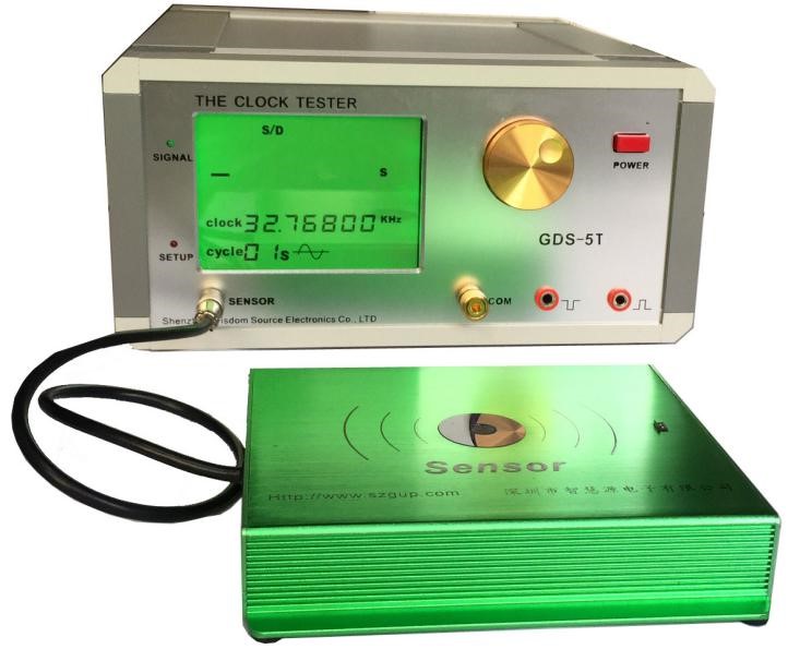

仪器名称: 电子秒表日差检定仪
型号规格: GDS-5T
测量范围: 电子秒表
技术指标: ±0.01s/d
分辨率: 0.01s/d
品牌: 智慧源
生产厂家: 智慧源
相关文档: 说明书 产品手册

1、日差检定仪
GDS-5T型日差检定仪是一款多功能校表仪。该日差检定仪测量日差的方法是利用传感器将钟表发出的振荡信号变换为相应的电信号,用计数方法测量电信号的周期相对于标称值的偏差,计算出日差值。
该日差检定仪具有检定电子秒表、智能电表、电脑主板、电子秤、时钟设备、电子收款机、石英钟表、温控器、计时器、定时器等计时产品的日差功能,广泛应用于计量检定部门、产品质量检验机构、钟表的生产企业和智能电能表生产企业。
2、产品功能
1) 具有接触测量和非接触测量两种功能;
2) 用于检测电子秒表、石英电子钟的瞬时日差;
3) 配套高灵敏度探头适合各种测试场景;
4) 可便携移动,既可用于现场,又可用于检测机构;
5) 测量结果数据自动导出到计算机中;
6) 内置高精度恒温晶振OCXO;
7) 被测信号强度指示及报警设置;
8) 具有晶振PPM筛选功能;
3、技术指标
电子秒表        输入信号        32.768KHz信号
        准确度        优于±0.01s/d
        测试范围        ±9.99s/d
        物理接口        无
整数Hz LCD扫描信号        输入信号        整数Hz LCD扫描信号
        准确度        优于±0.05s/d
        物理接口        香蕉座
晶振指标        频率        16.384MHz
        日老化率        ≤5×10-9/日
        秒稳定度        ≤5×10-11/s
        准确度        ≤2×10-7
        预热时间        12小时
配件        传感器、电源线、探头、说明书
环境特性        工作温度        0℃~+50℃
        相对湿度        ≤90%(40℃)
        存储温度        -30℃~+70℃
供电电源        交流 220V±10%, 50Hz±5%,功率小于30W
机箱尺寸        130×270×290mm
4、日差检定仪的使用
在首页界面上,触摸电秒表日差的图标,就可以进入到电秒表日差测量的界面如图图示,电秒表日差测量界面有1s、2s、5s、10s,为闸门时间,默认10s。界面左下角有个未测量,选好闸门时间,点击(启动) 按键,未测量就会变为测量中,就表示正在测量数据,最后测量的结果会显示在界面的空白处,在界面的底部有一信号强度显示图标,显示的是电秒表测量信号强度,强度越大,绿色所占的越多,右侧有信号强度值。测量完成,系统会根据测量结果,计算出PPM、日差、月差、年差。若在测量期间点击停止,系统会停止测量,点击启动,系统会重新开始测量,设备有语音报数功能,可选择相应的按键,来设置是打开报数功能还是关闭报数功能,系统默认关闭报数功能,若打开报数功能,设备会自动报出PPM的测试值,建议选择测试闸门时间为10s,若如图,测试时,需要将感应接头放在主板32768Hz上,移动位置,使信号强度接近满格,读取测试数据,或者将测试电感(或者测试秒表)放在sensor上,移动测试设备的位置,使信号强度接近100,然后开始测试。
