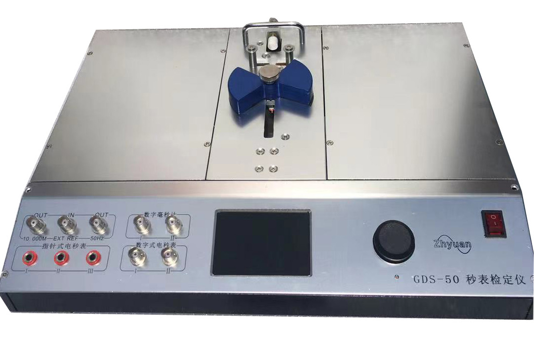

仪器名称: 秒表检定仪
型号规格: GDS-50
测量范围: 秒表
技术指标: 1、 检定电子秒表和机械秒表:
在1-99999秒内可任意置数
准确度±(2*10-7*输出时段)秒±0.003秒
2、 检定电子毫秒仪(正负两组输出)
在1-99999秒内可任意置数,最小输出100微秒
3、 检定电秒表(适合新规程JJG237-95)
在1-99999秒内可 任意置数
指针式准确度:电同步<±0.6毫秒
数字式准确度:±(2*10-7*输出时段)秒±0.006秒
品牌: 智慧源
生产厂家: 智慧源
相关文档: 说明书 产品手册
一、概述
GDS-50 型秒表检定仪是一种多功能,综合性的时间检定自动测试装置,它能对机械秒表、电子秒表进行进行检定。本仪器采用高稳定度石英晶体振荡器作为时间基准,用AVR 单片机和TTL 集成电路为主要元件,大屏LCD显示,旋转编码开关操作,满足JJG237-2010《秒表检定规程》的要求,是一种较理想和实用的秒表检定仪。
二、技术指标
1. 测量范围
1ms------99999.9s
2. 测量误差
秒表:± 3ms
3. 晶体振荡器
准确度:±5×10-7/日
三、工作条件
环境温度:0~40℃ 相对湿度:<80%
FEATURES
Comply with national regulation of calibrating.
Auto time measuring device of multi-function and high synthesis
with time base of crystal oscillator of high stability
With advanced FPGA technique and MCU integration control, quick response.
LED display with clarity interface, easy operation
suitable for metrological service, factory, academy and scientific research institution to calibrate all kinds of timer instruments
Dimension: 255mm×100mm×380mm
Weight: 4.9kg
SPECIFICATIONS
For mechanical stopwatch and electronic stopwatch calibrating
Input Range T0        1s-99999s        Accuracy        <±(1×10-7×T0+3ms)
For pointer stopwatch calibrating
Input Range T0        Continuous: 0.1s-99999s
Trigger: 1s-99999s
Pause: 0.1s-99999s
Accuracy        <±(Mains frequency accuracy×T0+0.6ms)
For millisecond stopwatch and digital stopwatch calibrating
Input Range T0        1×102μs ~1×109μs        Accuracy        <±(1×10-7×T0+3μs)
Crystal Oscillator
Nominal Frequency        10MHz        Daily Aging Rate        ≤5×10-9/day
Second Stability        ≤1×10-10/s        Accuracy        ≤1×10-7
Warm Up Time        12 hours
