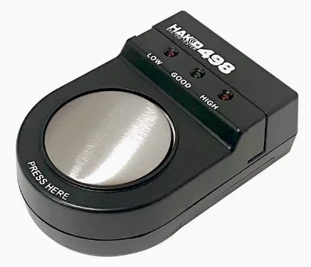

仪器名称: 防静电手腕测试仪
英文名称: Anti static wrist tester
相关标准: JJF(电子)31502 静电腕带/脚盘测试仪校准规范
型号规格: 498
测量范围: 800kΩ~9MΩ
技术指标: 下限为:800kΩ-10%到+0%
上限为:9MΩ-0%到10%
生产厂家: 白光
描述: LOW红灯:低,R<800kΩ
GOOD绿灯:正常,800kΩ≤R≤9MΩ
HIGH:高,R>9MΩ
