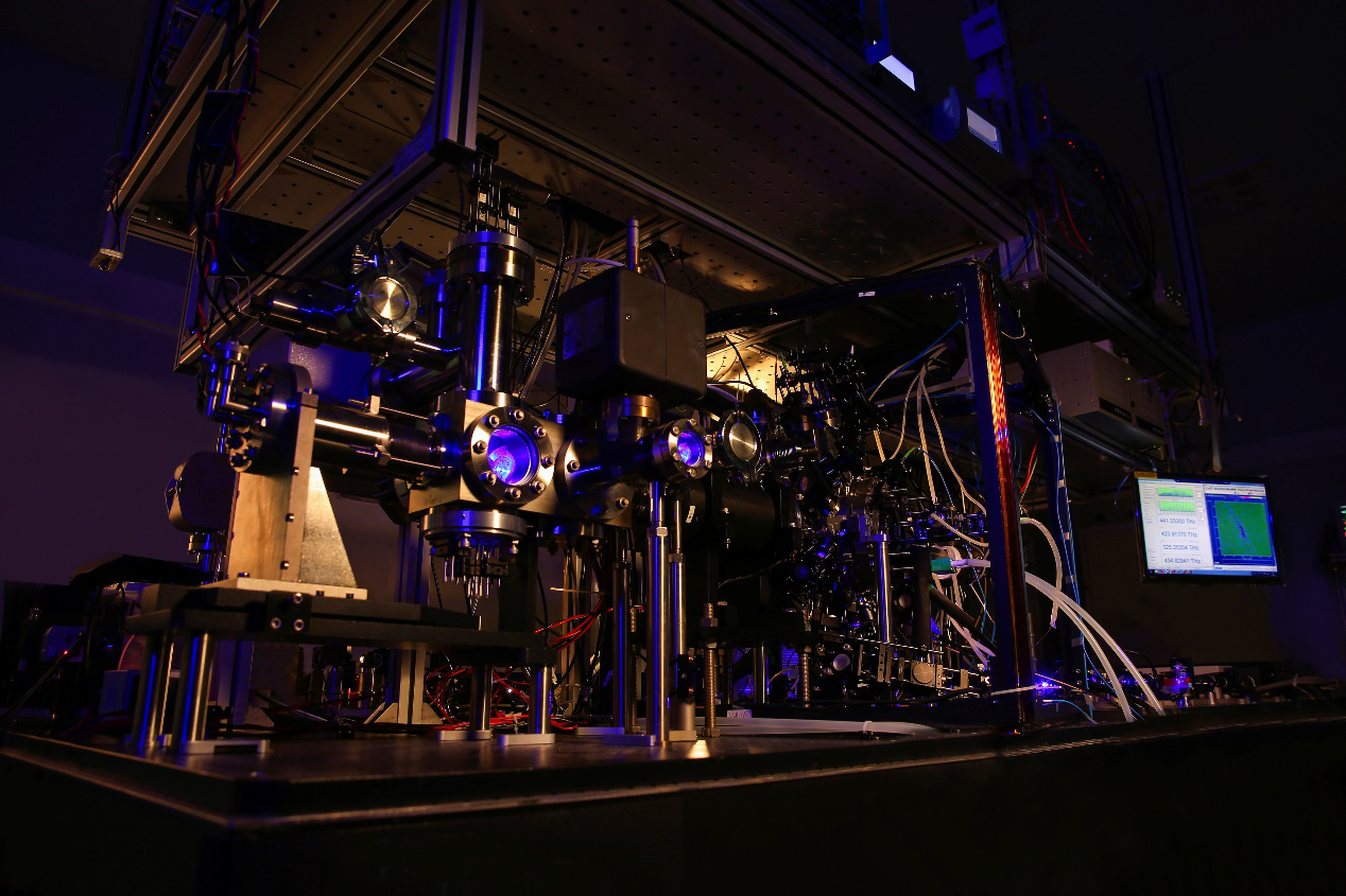

仪器名称: 锶原子光晶格钟实验系统
技术指标: 不确定度优于5X10^-18
描述: /
相关标准: /
锶原子光晶格钟是目前世界上最精准的原子钟之一,其系统频移的不确定度指标已经高出现行秒定义所采用的铯原子喷泉钟2个数量级,被认为是未来秒定义最有潜力的候选之一。
光学频率标准实验室从2007年开始研究锶原子光晶格钟,在2015年,锶光钟作为我国唯一的光钟,为国际计量局(BIPM)“二级秒定义”列表的数据定值提供源数据。2017年,实验室对原有锶光钟系统核心部件进行了优化改进,研制了秒稳定度达到3E-16的超稳激光系统,锶光钟分时自比对频率测量稳定度进入E-18量级,为新一代光频基准钟的研制提供了重要的技术基础,更为物理学基础前沿理论的发现和验证提供了新的可能。
