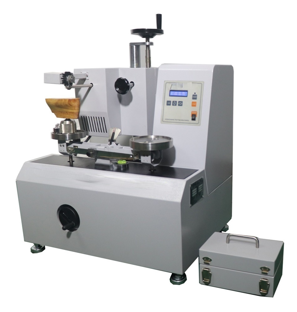

仪器名称: 鞋底耐磨试验机
描述: 鞋类耐磨试验机是用于检验成鞋鞋底和成型底(片)耐磨性能的试验仪器。其原理是用旋转的钢磨轮在外底试样平整处进行一定时间磨耗后, 测得试样磨痕长度用来表示试样的耐磨性能。
相关标准: JJF(轻工)151 鞋类耐磨试验机校准规范
GB/T 3903.2 鞋类 整鞋试验方法 耐磨性能
磨轮尺寸
磨轮尺寸为:外径(20±0.1) mm, 厚度(4±0.1) mm, 孔径(6±0.02)mm, 齿角为 90° ±5° , 齿尖宽度为(0.2±0.05) mm。
磨轮径向跳动
磨轮应顺时针方向旋转, 运动平稳, 径向跳动≤0.05 mm。
磨轮转速示值误差
磨轮转速在 100 r/min ~ 300 r/min 范围内可调, 示值允许误差为±2.5%。
试验力误差
试验力在(0~19.6) N 可调, 示值允许误差为±2%。
试验时间
试验时间自动控制, 示值允许误差为±0.1 min。
