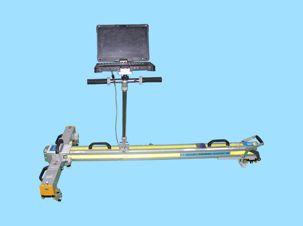

仪器名称: 轨道检查仪
型号规格: GJY-T-EBJ-3型
描述: 铁路轨道检查仪(以下简称“轨检仪”)是用于移动测量或光学长弦矢距法测量铁路轨道静态内部几何参数,静态测量特定点外部几何参数的铁路专用计量器具,包括H 型、T 型、Q型、S型、L型等型号。S型轨检仪不具备轨向和高低测量功能,其他型号轨检仪按轨向和高低的测量原理分成三种类型:以弦测法测量轨向和高低的A类、以轨迹法测量轨向和高低的B类,以及以光学长弦矢距法测量轨向和高低的C类(L型轨检仪)。型号中带有W时,表明该型号同时具备外部参数测量功能。
轨检仪按准确度等级分为0级和1级,0级轨检仪用于量允许速度不大于350 km/h的线路,1级轨检仪用于测量允许速度不大于200 km/h 的线路。
相关标准: JJG 1090 铁路轨道检查仪
序号
检测项目
测量范围
允许误差
备注
1
高低
10m弦
-4°~4°
±0.7mm
惯性轨迹法移动中点弦测
70m弦
±2mm
惯性轨迹法移动中点弦测
300m弦
±3mm
固定弦矢距差法
2
轨向
10m弦
-8°~8°
±0.7mm
惯性轨迹法移动中点弦测
70m弦
±2mm
惯性轨迹法移动中点弦测
300m弦
±3mm
固定弦矢距差法
3
正矢
20m弦
-8°~8°
±1mm
4
轨距
零位正确性
1410mm~1470mm
±0.15mm
实时温补
示值误差
±0.30mm
测量重复性
≤0.15mm
三次静态测量结果的极差
5
轨距变化率
±0.02%
1m基长
6
水平(超高)
零位正确性
±200mm
±0.15mm
示值误差
±0.30mm
掉头误差
±0.30mm
测量重复性
≤0.15mm
三次静态测量结果的极差
7
三角坑
±0.5mm
8
里程
0~9999km
±1‰
