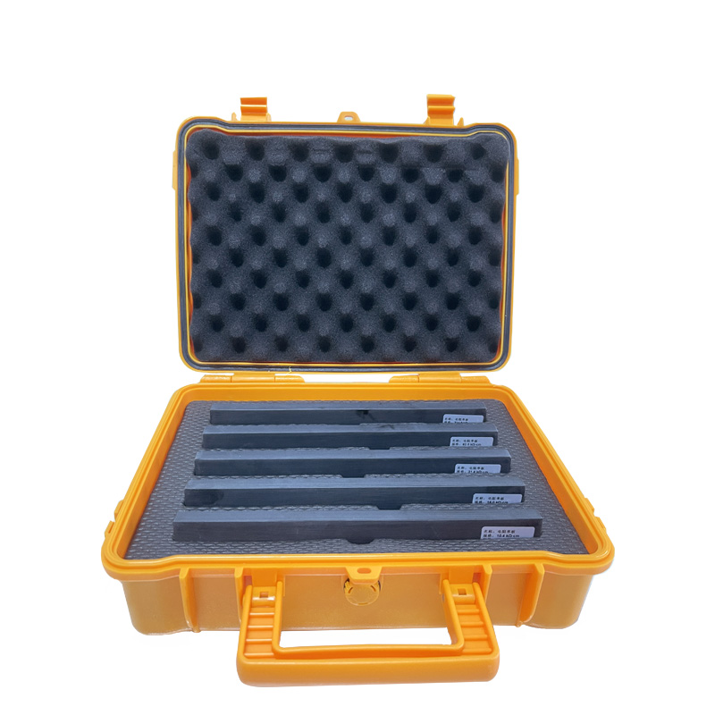

仪器名称: 混凝土电阻率仪检定标准板
技术指标: 电阻率相对示值误差应不大于1%。
描述: 混凝土电阻率仪标定用器具
相关标准: JJG(交通) 159 混凝土电阻率测定仪
电阻率板准备5块电阻率板,每块电阻率板的结构示意图如图3所示,
a)留有4个圆柱形的接触槽,槽内表面覆盖铜板;
b)电阻率值在
0kΩ·cm~20 kΩ·cm范围2块,
20kΩ·cm~100kΩ·cm范围2块,
100 kΩ·cm~350kΩ·cm范围1块,
每块电阻率板的电阻率相对示值误差应不大于1%。
