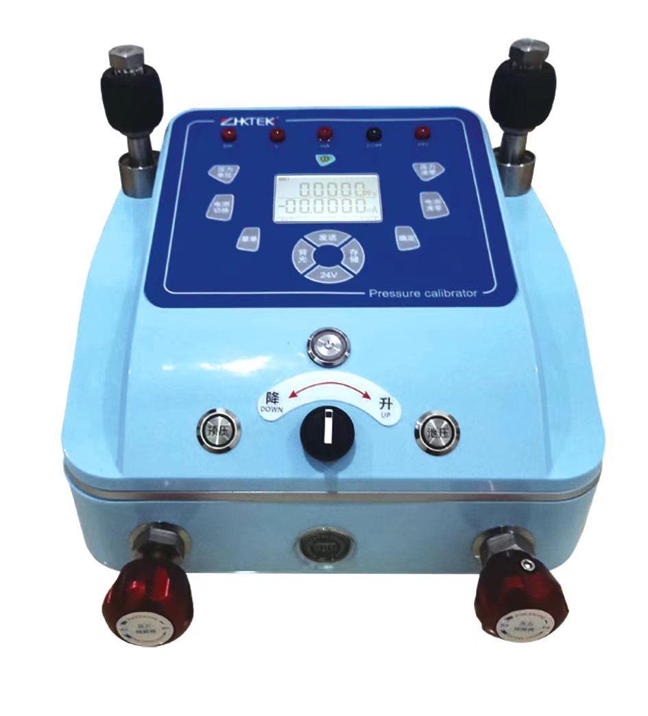

仪器名称: 手持式压力仪表快速检定装置压力校验仪
型号规格: IQS810
测量范围: (-0.095~60)MPa
技术指标: IQS810-X手持式压力仪表快速检定装置主要由微压版、气压版、液压版三版本,产品具备内置全自动压力源、内置高精度压力校验仪、内置可充电电池、内置多层过滤保护装置等特点
等级: 0.05%
分辨率: 0.001MPa
品牌: 江鲸科技
生产厂家: 厦门江鲸科技有限公司
描述: 产品特点:
● 内置全自动压源;
● 内置压力校验仪;
● 内置可充电电池;
● 内置两个接口组;
● 内置多层过滤器
相关文档: 说明书 产品手册
方案介绍:
IQS810-X手持式压力仪表快速检定装置主要由微压版、气压版、液压版三版本,产品具备内置全自动压力源、内置高精度压力校验仪、内置可充电电池、内置多层过滤保护装置等特点,从而实现现场全自动检定压力变送器、压力控制器、指针压力表、数字压力表、压力开关等仪表。
手持式压力仪表快速检定装置,最终实现提高计量、测试工程师的工作效率,广泛应用在计量人员下厂检定,电力、石油、化工、冶金、制药、生物、食品、交通等领域从业人员现场设备检定、维护、校准等工作。
产品特点:
● 内置全自动压源;
● 内置压力校验仪;
● 内置可充电电池;
● 内置两个接口组;
● 内置多层过滤器。
基本参数:
● 交直流两用,外接适配器时,校验仪会切断电池供电回路,同时给电池充电;
● 一键操作控制升、停、降压的简单操作;
● 升降压速率可调;
● 液晶显示器,五位显示;
●具备电量显示,随时观察电量;
● 过压保护功能,自动报警,防止误操作;
● 多种压力单位切换,Pa, kPa, MPa, psi, bar, mbar, inH2O, mmH2O, inHg, mmHg, kgf/cm2等;
压力主要指标:
类型        压力范围        内置压力传感器指标        调节分辨率
IQS810M手持压力仪表快速检定装置(微压版)        (-10~10)kPa        (-10~10)kPa  精度:0.05%        0.1Pa
(0~250)kPa        (0~250)kPa 精度:0.05%        0.1Pa
IQS810P手持压力仪表快速检定装置(气压版)        (-0.098~0)MPa        (-100~0)kPa 精度:0.05%         10Pa
(0~1)MPa        (0~1)MPa精度:0.05%        10Pa
IQS810H手持压力仪表快速检定装置(液压版)        (0~6)MPa~(0~60)MPa        (0~6)MPa~(0~60)MPa 精度:0.05%        10Pa
内置压力传感器精度可根据用户需求选择:0.1%/0.05%/0.02%。
内置压力传感器量程可根据用户需求选择。
液压版介质油/水可根据用户需求选择。
其他技术指标:
项目        测量范围        最大允许误差        分辨率
电流测量        (0~25)mA        ±(0.03%RD+0.02%FS)        0.1uA
电压测量        (0~25)V        ±(0.03%RD+0.02%FS)        0.1mV
通断检测        若开关带巡检电压,电压范围为(3.0~24.0)V
DC24V        24.0±0.5V,最大带载能力50mA
环境温度        (0~50)℃(气、油介质)/(5~50)℃(水介质) 存储环境:(-20~70)℃
相对湿度        <90%,非凝露
气压        (86~106)kPa
产品尺寸        310*310*230mm
产品重量        小于2.5kg
