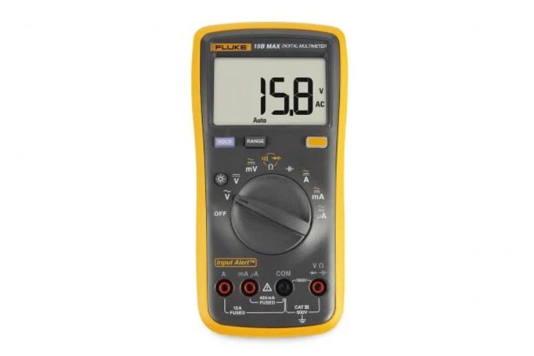

仪器名称: 经济型数字万用表
型号规格: 15B MAX
描述: 误操作声光报警,减少保险丝损坏
1mm特尖表笔,应对电路板测试
任意按键唤醒,提高效率
电压: 6000字读数
电容量程:2000uF
CATIII 600V 安全等级
相关文档: 说明书 产品手册
