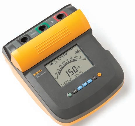

仪器名称: 绝缘电阻测试仪
型号规格: 1555
生产厂家: Fluke
描述: 测试电压高达10kV,适合所有应用
可测量高达 2TΩ 的电阻
CAT III 1000 V, CAT IV 600 V 安全等级
使用 Fluke Connect® 功能,可远离危险环境,远程控制仪器(限Fluke 1555 FC型号)
利用Fluke Connect®应用程序,可在移动设备上实时监控测试结果并分析趋势(限Fluke 1555 FC型号)
利用PC版Fluke Connect®应用程序,可快速生成用户自定义的测试报告(限Fluke 1555 FC型号)
自动计算介质吸收比 (DAR) 和极化指数 (PI),无需其他设置
警告功能可提醒用户存在线路电压并可最高给出 600 V 的交流或直流读数,从而增强了用户的安全性
斜坡测试功能,可选50V/100V步进打压,可用于击穿测试
定时测试功能,可进行最长 99 分钟的定时器设置
可进行电容和泄漏电流测量
可在多达 99 个存储位置存储测量值
配有长效能电池,两次充电之间可进行 750 次以上测试
3 年保修
相关文档: 说明书 产品手册
相关标准: JJG 1005 电子式绝缘电阻表
