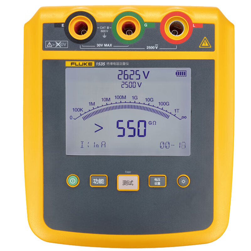

仪器名称: 绝缘电阻测试仪
型号规格: 1535
生产厂家: Fluke
描述: 用户可选电压范围为 250 V 至 2500 V
高达 500 GΩ 的绝缘电阻测量范围
短路电流高达 5mA,确保快速稳定地进行测量
自动计算 PI 和 DAR
一组电池即可进行 1,300 多次绝缘测试
相关文档: 产品手册
相关标准: JJG 1005 电子式绝缘电阻表
一般技术指标
显示屏73.5 mm x 104 mm
电池8 节 IEC LR6 AA 碱性电池
尺寸(高 x 宽 x 长)184 mm x 211 mm x 93 mm
重量1.3 kg
温度
工作温度-10 °C 至 +50 °C
存储温度-20 °C 至 +60 °C
工作湿度非冷凝 (<10°C)
相对湿度 ≤80%(10°C 至 30°C)
相对湿度 ≤50%(30°C 至 50°C)
海拔
工作海拔2000 m
存储海拔12000 m
过电压类别CAT IV 600 V
安全性
常规IEC 61010-1,污染等级 2
IEC 61557-1
测量IEC 61010-2-030:CAT IV 600 V
IEC 61010-2-034:2500 V 直流
绝缘电阻测量IEC 61557-1、IEC 61557-2
IP 等级IEC 60529 IP40
电磁兼容性 (EMC)
国际IEC 61326-1:便携式设备的电磁环境
IEC 61326-2-2 CISPR 11:第 1 组,A 类
电气技术指标
所规定的测试仪精度是指校准之后一年内在 10°C 至 30°C 工作温度下的精度。工作温度超出该范围(-10°C 至 +10°C 和 +30°C 至 +50°C)时,精度需增加 ±0.25%/°C,但在 20% 误差范围内,精度需增加 ± 1%/°C。
绝缘电阻测试
测试电压量程分辨率精度
250 V<200 kΩ未指定未指定
200 kΩ 至 500 kΩ1 kΩ5%
0.50 MΩ 至 5.00 MΩ0.01 MΩ5%
5.0 MΩ 至 50.0 MΩ0.1 MΩ5%
50 MΩ 至 500 MΩ1 MΩ5%
0.50 GΩ 至 5.00 GΩ0.01 GΩ5%
5.0 GΩ 至 50.0 GΩ0.1 GΩ20%
>50 GΩ未指定未指定
500 V<200 kΩ未指定未指定
5.0 GΩ 至 10.0 GΩ0.1 GΩ5%
10.0 GΩ 至 50.0 GΩ0.5 GΩ20%
50 GΩ 至 100 GΩ5 GΩ20%
>100 GΩ未指定未指定
1000 V<200 kΩ未指定未指定
5.0 GΩ 至 20.0 GΩ0.1 GΩ5%
20.0 GΩ 至 50.0 GΩ0.5 GΩ20%
50 GΩ 至 200 GΩ5 GΩ20%
>200 GΩ未指定未指定
2500 V<200 kΩ未指定未指定
5.0 GΩ 至 50.0 GΩ0.1 GΩ5%
50 GΩ 至 500 GΩ5 GΩ20%
>500 GΩ未指定未指定
绝缘测试电压精度:-0%,在 1 mA 负载电流下 + 10%;电容负载充电速率:5 s/μF;电容负载放电速率:1.5 s/μF
量程精度
漏电流测量1 nA 至 2 mA ±(20% + 2 nA)
电容测量 0.01 μF 至 2.00 μF ±(15% rdg + 0.03 μF)
绝缘电阻测试电压250 V 至 2500 V ±(3% + 3 V)
通电电路警告
警告范围>30 V
计时器(仅限 F1537)
量程0 至 99 分钟
分辨率设置:1 分钟警报:1 秒
短路电流
F1535>2 mA
F1537>5 mA
交流电压/直流电压/电阻测量(仅限 1537)
功能量程分辨率精度
±(% rdg + dgt)
VAC0 V 至 600.0 V0.1 V±(2 % +10)
(45 Hz 至 500 Hz)
VDC0 V 至 600.0 V0.1 V±(2 % +10)
电阻0 Ω 至 600.0 Ω0.1 Ω±(2 % +10)
600 Ω 至 6000 Ω1 Ω
6.00 kΩ 至 60.00k Ω0.01 kΩ
