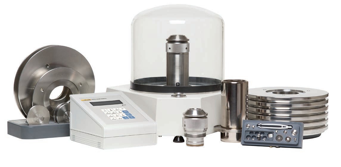

仪器名称: 真空气体活塞式压力计
型号规格: PG7000
生产厂家: DHI
描述: 覆盖从 7 kPa 至 7 MPa 的真空参考气体压力。为高端计量应用提供主要参考标准
近于及低于大气压力的气体绝压和表压。典型不确定度低至 +/- 0.012%
可使用 PG7000-AMH 自动加码器实现全自动化,从而消除用户影响并提高吞吐量
“差压模式”可实现接近于零和不同静压下的正差压和负差压。
相关文档: 说明书
相关标准: JJG 236 活塞式压力真空计
常规信息
电源要求85 V 交流电至 264 V 交流电,47 Hz 至 440 Hz,最大功耗为 22 VA
工作温度范围18 °C 至 28 °C
重量未加载砝码的仪器平台:17 kg
PG 终端 1.4 kg
尺寸仪器平台(高 x 宽 x 深):36 cm x 40 cm x 35 cm
(14.5 in x 15.8 in x 13.8 in)
高度:钟形罩顶部
通信端口RS-232 COM1:主计算机
COM2:AMH 自动加码系统、外部气压计
COM3:压力控制器
IEEE-488.2:主计算机
最大压力量程实际量程取决于活塞套筒及砝码组的选择。
工作介质气体:空气、氦气、氮气
压力接头测试端口:DH200
钟形罩端口:DH200
参考真空泵端口:KF25
注释:DH200 和 DH500 为密封和轭圈型接头,适用于 1/4 in (6 mm) 的圆锥形左旋螺纹管。DH200 与 AE SF250C、HIP LF4 等相当。DH500 与 AE F250C、HIP HF4 等相当。
钟形罩端口:DH200
真空泵下侧端口:KF25
CE 认证证书提供,必须指定
砝码
运输箱所有砝码均在模塑的、可再次利用的运输箱内运输,箱内还带有定制衬垫。
砝码材料:304L 非磁性不锈钢
磨光:电抛光
调整公差:标称值的 ± 20 ppm
测量值的准确度:± 5 ppm 或 1 mg,取较大者
可溯源至NIST
环境参数和活塞工作参数
温度活塞温度
范围:0 到 40 °C
分辨率:0.01 °C
准确度:± 0.1 °C
环境温度
范围:0 到 40 °C
分辨率:0.1 °C
准确度:± 1 °C
内部大气压计范围:70 kPa至 110 kPa
分辨率:10 Pa
准确度:± 140 Pa
也可通过RS232自动读取外部大气压计的值
相对湿度范围:5% 到 95% RH
分辨率:1% RH
准确度:± 10% RH
活塞位置范围:± 4.5 mm
分辨率:0.1 mm
活塞旋转(速率和减速度)范围:2 至 150 rpm
分辨率:1 rpm
真空范围:0 至 20 Pa
分辨率:0.01 Pa
准确度:± 0.1 Pa 或读数的 10%,以较大者为准
压力测量
PC-7100/7600-10 和 10-L
灵敏度:0.02 Pa + 0.5 ppm
复现性:± 2 ppm
典型测量不确定度:± (0.2 Pa + 12 ppm)
典型下降速率 (35 kg):0.2 mm/分钟
PC-7100/7600-20
灵敏度:0.04 Pa + 0.5 ppm
复现性:± 2 ppm
典型测量不确定度:± (0.2 Pa + 14 ppm)
典型下降速率 (35 kg):0.3 mm/分钟
PC-7100/7600-50
灵敏度:0.1 Pa + 0.5 ppm
复现性:± 3 ppm
典型测量不确定度:± (0.5 Pa + 14 ppm)
典型下降速率 (35 kg):0.5 mm/分钟
PC-7100/7600-100
灵敏度:0.2 Pa + 0.5 ppm
复现性:± 3 ppm
典型测量不确定度:± (1 Pa + 20 ppm)
典型下降速率 (35 kg):0.7 mm/分钟
PC-7100/7600-200
灵敏度:0.4 Pa + 0.5 ppm
复现性:± 5 ppm
典型测量不确定度:± (2 Pa + 20 ppm)
典型下降速率 (35 kg):1.00 mm/分钟
1.灵敏度:可检测到的最小输入产生的输出。
2.复现性:组合了活塞套筒有效面积和砝码质量的长期稳定度。
3.典型测量不确定度:根据 ISO/TAG4/WG3,所得的结果被进行四舍五入。
