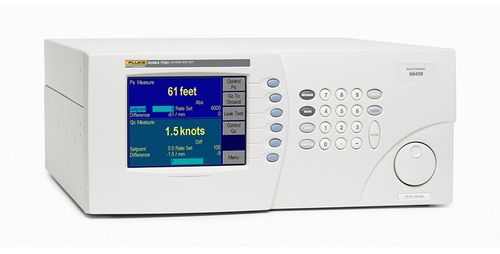

仪器名称: 大气数据测试系统
生产厂家: Fluke
描述: ATE 系统的理想之选
准确度达 ± 3 英尺,0.04 节
用于气流速度的实际差传感器
控制稳定度达 0.00032 inHg
相关文档: 说明书
相关标准: /
技术指标
自动归零选中归零指令后,7750i 将会可靠地将压力控制到当前、当地的气压。用户可在随后直接断开被检设备 (DUT),而不会使灵敏度仪器面临潜在的瞬时压力或冲击的风险。
漏泄测试模式提供独立模式,可在开始实际校准前进行漏泄检查。
保护被检设备为了保护 DUT,操作人员可以为以下内容的上限和下限设置编写程序:
  • 海拔
  • 气流速度
  • 上升速度
  • 马赫
  • 负 Qc
  • ARINC 565 封套
自动容量特性7750i 可自动将控制器调节至 5 至 60 立方英寸(80 至 1000 cc)的外部容量范围。这可以为被检系统的配置以及待检飞机和零件的类型提供很大的灵活性。零件制造商可在单个歧管上对多个设备同时进行测试。
自动调零与任何仪器一样,建议进行定期调零以达到最高性能。目前,此任务已实现自动化,通过按下按钮或者在 PC 界面上操作即可执行。7750i 采用了板载真空传感器,无需独立或外部真空仪表或传感器。此外,仅需一个真空泵即可操作 7750i ADTS 并对其进行调零。使用指定真空泵可在 30 至 45 分钟内完成调零。
航空电子设备和压力装置型号 7750i 可显示常见的航空电子设备单位,包括表示海拔的英尺和米、表示校准气流速度的节、km/小时和马赫,以及显示每分钟相应速率的各种单位。此外,还可显示压力单位。
模式
精确度满量程的 25% 至 100%:低于 25% 满量程的读数的 0.005%:25% 满量程的 0.005%
精度定义为整个工作温度范围内线性、可重复性和迟滞性的组合效应。部分制造商使用“准确度”这一术语替代“精度”,这两者的意思相同。
稳定性绝对
超过 3 个月:每 3 个月为读数的 0.0019%
超过 1 年:每年为读数的 0.0075%
真空传感器调零绝对
0.001% 满量程
不适用
控制稳定性绝对
100 mTorr 时为 ± 10 mTorr (1.33 Pa)
0.001% 满量程
控制下限绝对
0.3 in Hg abs. (10 mbar a)
0 in Hg in - Qc 模式/0.3 inHg abs. 在 Pt 模式下
要求真空泵控制 0 psig,也可使用通风模式达到 0 psig。
零位漂移绝对
< 0.004% 满量程/24 小时
< 0.004% 满量程/24 小时
上升速度绝对
0 至 50,000 英尺/分钟
不适用
上升速度公差绝对
建议值的 1% 至 50,000 英尺
不适用
标准负荷容量绝对
5 至 60 英尺(80 至 1,000 cc)
马赫绝对
不适用
0 至 10.000
可设定限值,防止马赫数过高。
不确定度(航空设备)绝对
32 in Hg a
海平面 ± 2 英尺
30,000 ± 2 英尺
60,000 ± 7 英尺
40 in Hg a
海平面 ± 2 英尺
30,000 ± 3 英尺
60,000 ± 8 英尺
32 in Hg D
50 ± 0.1 节
100 ± 0.05 节
250 ± 0.02 节
68 in Hg D
50 ± 0.2 节
250 ± 0.04 节
500 ± 0.02 节
1,000 ± 0.02 节
总不确定度(工程设备)绝对
32 in Hg a
32 ± 0.0030
30 ± 0.0025 in Hg
15 ± 0.0013 in Hg
5 ± 0.0008 in Hg
40 in Hg a
40 ± 0.0037 inHg
30 ± 0.0026 in Hg
15 ± 0.0014 in Hg
5 ± 0.0009 in Hg
32 in Hg D
0.5 ± 0.0005 in Hg
16 ± 0.0013 in Hg
32 ± 0.0026 in Hg
68 in Hg D
0.5 ± 0.001 in Hg
16 ± 0.0016 in Hg
32 ± 0.0027 in Hg
68 ± 0.0055 in Hg
适用于固定翼或旋翼飞机的高性能
虽然提供的标准配置是 32 in Hg 的 Ps 范围和 68 in Hg 的 Qc 范围,但我们也可以提供自定义范围。例如,对于旋翼飞机的专用测试,可提供 32 in Hg 的 Qc 范围,以提高其在较低气流速度范围内的性能。有关其他自定义范围的信息,请向工厂咨询。
7750i-802范围
Ps:32
Qc:68
77508-803范围
Ps:40
Qc:68
7750i-804范围
Ps:32
Qc:32
7750i-805范围
Ps:40
Qc:32
显示屏幕
显示屏幕TFT 有源矩阵彩色,6.4 英寸
显示分辨率1 英尺、0.1 m、0.1 kn/小时、0.00001 马赫
单位海拔:英尺、米
气流速度:节、km/小时、马赫
压力:工程设备:0 °C 和 60 °F 时的 inHg、kPa、bar、psi,4 °C 和 25 °C 时的 inH2O、kg/cm2,0 °C 时的 mmHg,0 °C 时的 cmHg 和 4 °C 时的 cmH2O,以及用户定义的四个线性测量单位。
航空设备:英尺、米、节、km/小时和马赫
控制
速率控制指示器
RoC_通过以上所有单位表示的上升速率
RtAS_通过节或 km/小时表示的气流速度
总不确定度表示2 西格玛
Ps/32 inHg 满量程0.0091% 读数和 0.0008 inHg 的 RSS
Ps/40 inHg 满量程0.0091% 读数和 0.0009 inHg 的 RSS
Qc/32 inHg 满量程0.0091% 读数和 0.0007 inHg 的 RSS
Qc/68 inHg 满量程0.0091% 读数和 0.0012 inHg 的 RSS
选件
选件
  • 零件号为 7750-104 的线和配件套件(供电和测试线)
  • 真空泵_容量为 85 升/分钟,带自动通风阀
  • 过滤器和消声器
  • 国家仪器 LabVIEW™ 驱动程序
  • ISO 17025 认可的校准证书
常规信息
电力90 V 至 260 V 交流,50 至 400 Hz,最大功率 150 W
温度预热时间:3 小时
工作温度:18 °C 至 36 °C(64 至 97 °F)
储存温度:- 20 °C 至 70 °C(- 4 °F 至 158 °F)
湿度工作湿度:20% 至 75% RH,非凝结
储存湿度:5% 至 95%,非凝结
压力介质高纯度氮气或干燥洁净的空气
校准建议间隔为一年。建议使用型号 2468 皮托管静态气体活塞压力计等基准。
数字接口IEEE-488.2
RS232
型号 6610 仿真模式
SCPI 语法
气动连接所有端口均为 1/4 in FNPT 为 AN6 和 AN4 提供的适配器
重量和尺寸(高 x 宽 x 深)重量:45 磅 (20 kg)
尺寸:7 in x 16.5 in x 19 in (17.8 cm x 41.9 cm x 48.3 cm)
供应压力60 psi +/- 5 psi (4 bar +/- 0.5 bar)
供应真空最小为 50 升/分钟,带自动通风阀。
极限真空小于 1 mtorr
