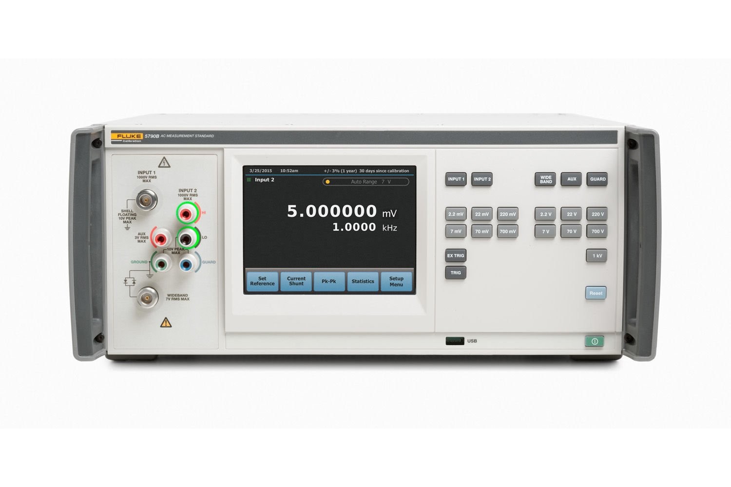

仪器名称: 交流测量标准
型号规格: 5790B
生产厂家: Fluke
描述: 多用途交流测量和转换标准:热转换标准的准确度,以及数字万用表的易用性。
其绝对交流电压测量不确定度低至 ± 24 ppm(一年校准,23 °C ± 5 °C)。
交流电压量程:600 μV 至 1000 V,频率量程:10 Hz 至 1 MHz,可选择扩展至 30 或 50 MHz。
结合 A40B 电流分流器,无需计算即可进行直接、绝对或相对电流测量。
6.5 英寸全彩电容式触摸屏显示器。
相较于外部直流电源,可单独使用或作为转换标准,自动进行所有必要的切换和计算。
相关标准: JJF 1638 多功能标准源校准规范
技术指标
交流和直流电压99% 置信度,总不确定度指标:± 24 ppm (1 年期,23 ℃ ± 5 ℃ )
输入输入1 :600 μV 至1000 V (5% 过量程)
输入2 :600 μV 至1000 V (5% 过量程)
辅助输入:250 mV 至500 mV
宽带(WB) 输入:<7 V rms 宽带
预热时间30 分钟
相对湿度工作:45 %(50℃以下);75 %(45℃以下);95 %(30℃以下)
海拔工作:3050 米以下(4000 英尺)
温度储存:-40 ℃至70 ℃
电磁兼容(EMC)
国际IEC 61326-1 :受控电磁环境——CISPR 11 :1 组,A 级
韩国(KCC)A 级设备( 工业广播和通信设备)
美国(FCC) 47CFR 15 subpart B。根据第15.103 条,本产品被视为豁免设备。
浪涌C62.41-1980A 类
可靠性MIL-T-2880D,章节3.13.3
通用技术指标
尺寸高度:17.8 cm (7 in) 标准机架安装 + 1.5 cm (0.6 in)
宽度:43.2 cm (17 in)
长度:63 cm (24.8 in)
最高功率要求5790B :100 VA
5790B :24 kg (53 lb)
重量带宽带选件:24.5 kg (54 lb)
电源50 Hz 或60 Hz ;100 V 至120 V、220 V 至240 V、100 V、110 V、115 V、120 V、200 V、220 V、230 V、
240 V
安全性符合UL1244 和IEC 348-1976 和IEC 1010 和CSA C22.2 No. 231 以及ANSI/ISA S82
远端接口RS-232、IEEE-488
置信度水平99 %,另有规定除外
5790B/AF
由于进行了单点特征化校准,5790B/AF 在使用1 米长串联电缆进行 50 MHz、223.61 mV 点测量时,其绝对准确度已增强至±0.23% 输入电压( 工厂校准后1 年内,23 ± 3 ℃,95 % 置信度水平时),可用以实现射频功率计0 dBm 参考输出的校准。此准确度是在射频功率测量模式下,通过对其他量程和频率在串联电缆损耗被一阶修正的基础上进行曲线拟合后,在串联电缆的末端给出。
