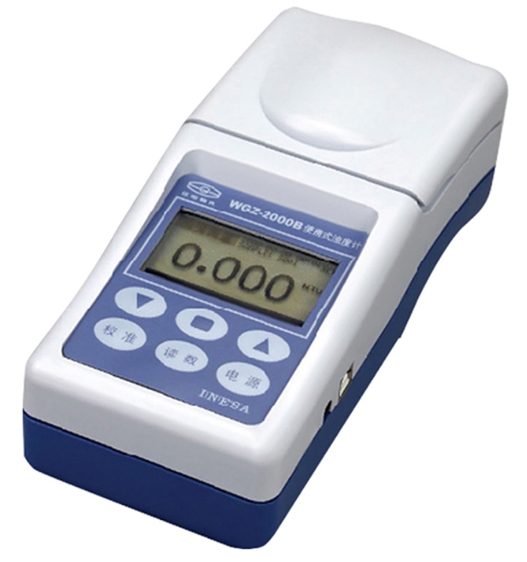

仪器名称: 便携式浊度计
型号规格: WGZ-2000B / WGZ-1000B / WGZ-500B / WGZ-200B / WGZ-100B / WGZ-50B / WGZ-20B
描述: 浊度计是用于测量悬浮于水(或透明液体)中不溶性颗粒物质所产生的光的散射和衰减程度,并能定量表征这些悬浮颗粒物质含量的仪器。广泛用于水厂、食品、化工、电厂、冶金、环保、饮料、制酒、制药行业等部门,是常用的实验室仪器。
采用微机技术,低功耗配置,触摸式键盘,带背光液晶显示屏;
LED红外光源,电池供电和USB供电,有自动断电的省电功能
采用散射-透射光测量原理,比率校准
量程自动切换,支持多点校准
具有平均测量功能;可存储2000组测试数据,数据可保存、打印、上传
具有时间、日期、样品名称、用户名称的设置功能、USB通讯接口,支持连接PC进行数据上传
相关标准: JJG 880 浊度计
仪器型号
WGZ-2000B
WGZ-1000B
WGZ-500B
WGZ-200B
WGZ-100B
WGZ-50B
WGZ-20B
光源 / 波长
LED灯 / 860nm波长
显示单位
NTU(散射浊度单位)、FTU(ISO标准)、EBC(啤酒浊度)、ASBC(啤酒色度)等
测量范围
(NTU)
0.000-20.00
20.01-200.0
200.1-2000
0.000-20.00
20.01-200.0
200. 1-1000
0.000-20.00
20.01-200.0
200.1-500.0
0.000-20.00
20.01-200.0
0.000-20.00
20.01-100.0
0.000-20.00
20.01-50.0
0.000-20.00
显示方式
液晶显示
最小读数
0.001
示值误差
≤±6%
零点漂移
≤±0.5%FS
示值稳定性
≤±0.5%FS
仪器重复性
≤0.5%
样品瓶
Ф25mm×65mm
样品容量
20ml-30ml
数据储存
2000组
校准方式
7
6
5
4
4
3
2
通讯接口
USB
打印机型号
针式打印机 CK NT-T24S(选配)
电源
4节AA碱性电池、5V/USB电源
仪器尺寸
220mm×95mm×85mm
仪器净重
0.65kg
