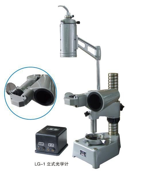

仪器名称: 立式光学计
型号规格: LG-1
测量范围: 180mm
技术指标: ±(0.5+L/100) µm
描述: 立式光学计是一采用量块或标准零件与试件相比较的方式来测量物体外形尺寸的仪器.主要用于五等精度量块,一级精度柱型规以及各种圆柱形、球形、线形等物体的直径或板形物体的厚度的精密测量,亦可用来控制精密零件的加工。
相关标准: JJG 45 光学计
立式光学计 LG-1
技术参数:
1、被测件大长度:180mm
2、直接测量范围:±0.1mm
3、分划板分度值:1um
4、总放大倍数:1000X
5、测量压力:(2±0.2)N
6、示值变动性:0.1 μm
7、大不准确度:±0.25 μm
8、读数方式:分划板读数
9、大测量误差:±(0.5+L/100) μm L是被测长度,以mm计
10、仪器体积:340*160*410mm
11、仪器重量:30kg
标准配件:
1、可调带筋园台
2、可调园平台
3、带筋固定方台
4、平面测帽 Ф2
5、平面测帽 Ф 8
6、小球面测帽
7、刃形测帽
