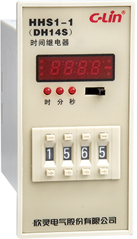

仪器名称: 时间继电器
型号规格: HHS1-1(DH14S)
测量范围: 0.01s~99h99m时分秒
生产厂家: 欣灵电气股份有限公司
描述: 时间继电器是指当加人(或去掉)输人的动作信号后,其输出电路需经过设定的时间才产生跳跃式变化(或触头动作)的一种继电器,按工作原理分为电子式时间继电器和机械式时间继电器。电子式时间继电器是延时功能由电子电路来实现的时间继电器机械式时间继电器是延时功能由发条、气囊等机械机构来实现的时间继电器。时间继电
器广泛应用于电力、电气、机械、航空、冶金、建筑等领域。
相关文档: 说明书
相关标准: JJF 1282 时间继电器校准规范
