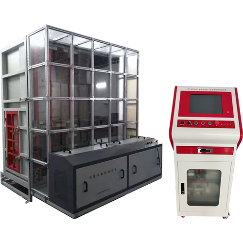

仪器名称: 建筑外门窗物理性能检测设备
描述: 建筑外门窗物理性能检测设备(以下简称门窗检测设备)由压力箱、试件安装系统、供压系统、淋水系统和测量系统(包括压力差、位移和空气流量测量装置)组成。
门窗检测设备是检验门窗的气密、水密、抗风压物理性能的专用检测设备,其工作原理是通过供压系统提供压力,通过淋水系统提供水压,采用差压变送器测量门窗内外压力差,通过位移传感器测量门窗的变形位移,按照相关标准要求对门窗进行分级。
相关标准: JJF 2219 建筑外门窗物理性能检测设备校准规范
