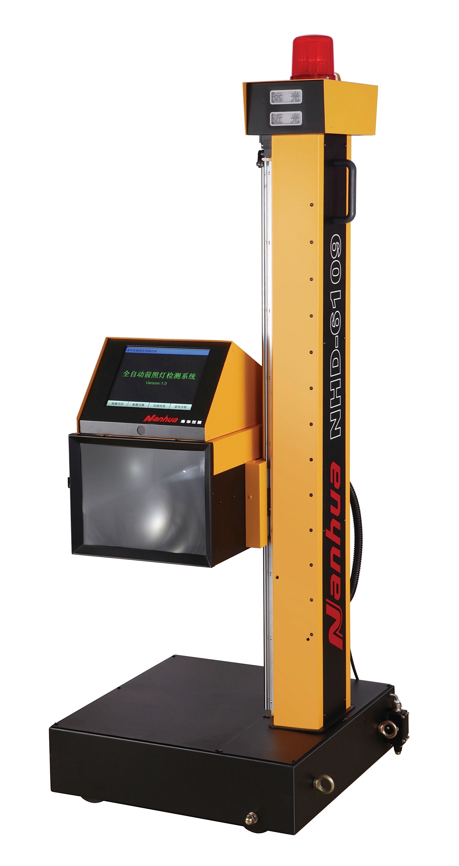

仪器名称: 机动车前照灯检测仪
描述: 前照灯仪用于机动车前照灯远光光束的发光强度、光轴偏移值(角)和近光光束明暗截止线转角位置的检测。前照灯仪按功能分为远、近光都能测和只能检测远光两种:按操作方法又分为手动式和自动式两种。前照灯仪主要由光学测量装置与行走机构两部分组成,手动式前照灯仪光学测量装置与行走机构的运动过程是手动的,自动式前照灯仪光学测量装置和行走机构的运动过程是自动的。无论哪种方式的前照灯仪,其测量原理基本一致,都是通过前照灯仪受光箱上的光电接收器件将接收到的光信号转换为电信号,经处理后,计算出发光强度和光轴偏移值(角)。
相关标准: JJG 745 机动车前照灯检测仪
NHD-6109
测量范围
前照灯中心高
400~1,400mm
远光发光强度
0~120,000cd
光轴偏移量
上1º30’~下3º (上25cm/10m~下50cm/10m)
左3º~右3º (左50cm/10m~右50cm/10m)
示值误差
发光强度
±12%
远光光轴偏移
±15’
近光光轴偏移
±15’
前照灯中心高
±1cm
使用条件
测量距离
1m
环境温度
5~40ºC
相对湿度
不大于95%
大气压力
70.0~106.0KPa
场地
仪器和车必须处于同一水平面上,场地水平误差不超过1%
其他
电源
AC220V±10% 50Hz±1Hz
功率
150W
重量
主机130kg,毛重150kg;导轨60kg
外形尺寸
1,550×850×670 mm (H×W×D)
