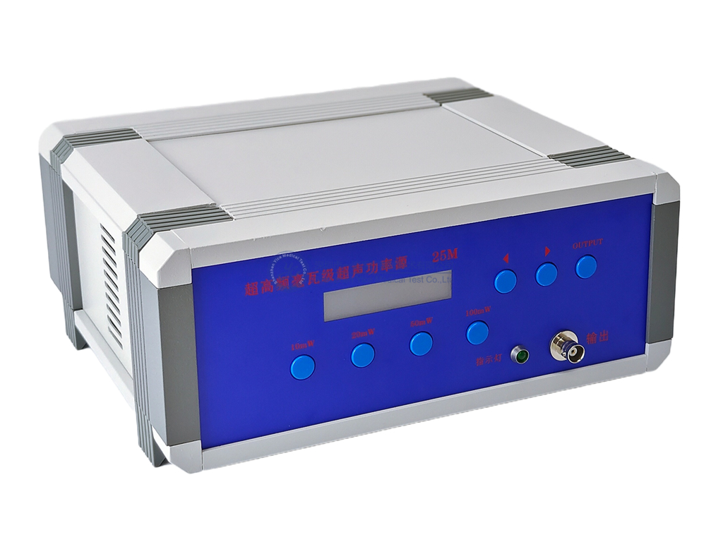

仪器名称: 毫瓦级标准超声功率源
描述: 毫瓦级标准超声功率源是一种超声功率传递标准,是已知声功率输出的单频连续波超声源。它能复现一组标准超声功率量值,用于基准和副基准之间的量值比对,也可用
于超声功率量值从基准或副基准传递到毫瓦级超声功率计标准装置。毫瓦级标准超声功率源可以由信号发生器、功率放大器、标准超声换能器、阻抗匹配器和高频数字电压表(或高频电压测量装置)组成,也可以由带闭环控制和匹配的功率信号发生器和标准超声换能器组成。标准超声换能器是由稳定性好的石英或铌酸锂等单品材料制成的平面圆形活塞超声换能器。
相关标准: JJG 868 毫瓦级标准超声功率源
技术参数
1.输出声功率:10mW—100mW;
2.超声频率:25MHz±1MHz;
3.功率示值误差:小于±5%;
4.辐射电导年稳定度:±2%;
5.换能器尺寸:外径30mm;
6.换能器绝缘阻抗:大于100MΩ。
