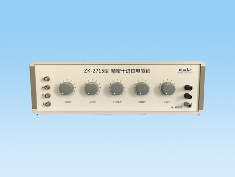

仪器名称: 精密十进位电感箱
型号规格: ZK-2715型
描述: 电感箱由若干个串联的电感器或模拟式电感器组成,以量程组合和量程内步进的方式输出多个电感值,通常采用金属屏蔽外壳作为箱体,采用端口或接线端子作为输出界面。电感箱主要用于电感电桥、LCR测量仪等电感计量器具的校准,也可用作交流电路中的调节电感。
相关标准: JJF 2238 电感箱校准规范
基本参数
主要技术指标
电感量范围
0~0.111110 H
***小步进量
1μH
允许误差极限
±(0.02%+0.05µH)
测试频率
1000Hz
******工作电流
160mA
输出方式
三端接线柱或四端对BNC方式输出
外形尺寸
450×350×140(长×宽×高)
结构特征
  电感箱是采用十进制方式,由5盘开关组成,实现了1µH~0.1H连续可调。输出方式为四端对或三端方式输出,用户可以根据需要选择。采用具有高稳定性的石英作为骨架,将铜线绕在上面,制成镯环形电感线圈,形成闭合磁路,具有较高的稳定性。并将其装入一个金属屏蔽盒中,能有效的防止电磁干扰
