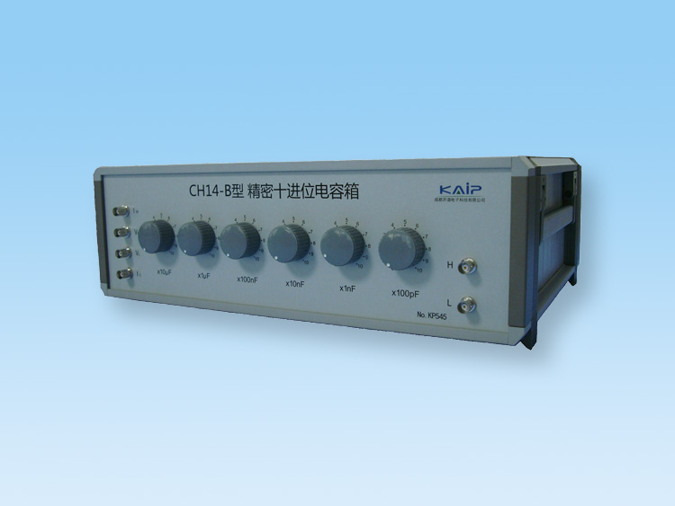

仪器名称: 精密十进位标准电容箱
型号规格: CH14-B
描述: 电容箱是由若干只并联的电容器、转换开关、输出接口等组成,主要用于电容电桥、LCR 测量仪等电容计量器具的校准,也可作为交流电路中的调节电容。电容箱十进电容盘线路结构一般有两种形式:一种是并联式,即同标称值一只电容并联后将转换开关移动到不同位置而实现电容值变换,另一种是组合式,即四只电容经组合并联而成。
相关标准: JJF 2237 电容箱校准规范
电容量范围
100pF~111.1110μF
***小步进量
100pF
零位电容
≤0.00005pF
允许误差极限
±0.05%
测试频率
100pF~1μF:1000Hz
1μF~100μF: 100Hz
******使用电压
100pF~1µF: 100V
1µF~100µF: 40V
输出方式
三端或四端对BNC方式输出
外形尺寸
450×350×140(长×宽×高)
