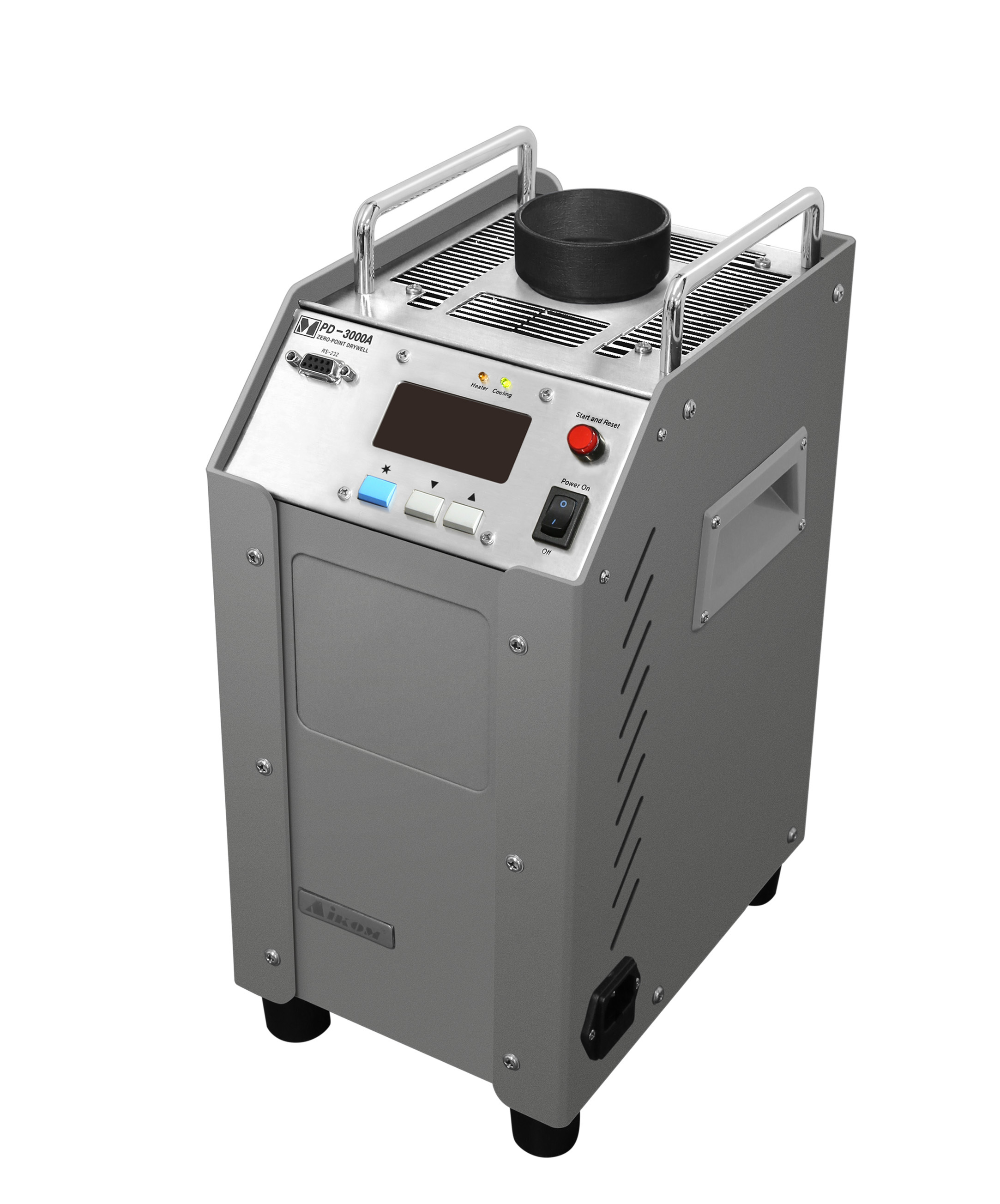

仪器名称: 零度恒温器
型号规格: PD-3000A
技术指标: 控温波动度:±0.005℃/10分钟
显示分辨力:0.001℃
显示精度:±0.01℃ (0℃时)
孔间温差:优于0.02℃
描述: 冰点恒温器是一种内置工作腔的制冷恒温设备,主要用于为热电偶参考端提供稳定的0℃恒温环境。
冰点恒温器通常采用半导体制冷,内置金属材质的均温块,均温块的上端制作有若干深孔作为工作腔,使用时需在工作腔放置与之配合的玻璃管,同时在玻璃管内注人适量酒精,热电偶参考端应插入玻璃管最底部。若工作腔内壁已做绝缘处理,也可不用玻璃管,直接注人适量酒精。
相关标准: JJF 2188 冰点恒温器校准规范
工作温度:0℃
工作介质:酒精、防冻液
液体容积:约120毫升
工作孔数量:11孔
工作孔直径、深度:7.5×200毫米
控温波动度:±0.005℃/10分钟
显示分辨力:0.001℃
显示精度:±0.01℃ (0℃时)
孔间温差:优于0.02℃
降温时间:约12分钟(环境温度25℃降至0℃)
稳定时间:约5分钟
制冷方式:半导体制冷堆
槽体结构:槽体不可更换套管,孔间充液帮助热传导
工作电压:220VAC±10%,50Hz
额定功率:约120瓦
外形尺寸:约170x230x350毫米
仪器净重:约15公斤
