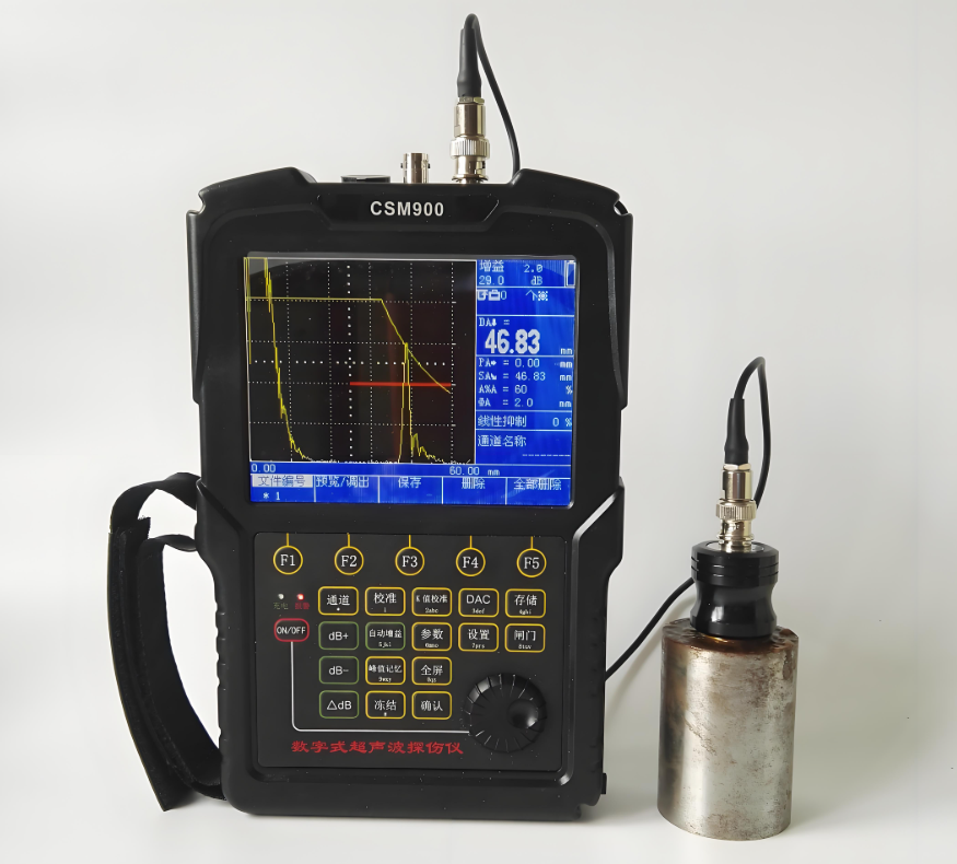

仪器名称: 数字超声波探伤仪
型号规格: CSM900
测量范围: 0~28000mm(钢纵波)
生产厂家: 济南三木科仪检测技术有限公司
描述: 超声探伤仪是一种激励超声探头产生超声波,并接收在材料中传播或反射的超声信号以评价材料内部缺陷的无损检测仪器,主要由同步、扫描、发射、接收放大、电源等电路部分及显示屏组成。与超声探头配套,广泛应用于航空航天、铁路、船舶、特种设备、建筑、冶金等行业的非破坏性检测,是目前应用范围最广的无损检测仪器之一。
相关标准: JJG 746 超声探伤仪检定规程
扫描范围: 0~28000mm(钢纵波)
工作频率: 0.2MHz~20MHz
垂直线性误差: ≤2.5%
水平线性误差: ≤0.1%
灵敏度余量: >65dB(深200mmΦ2平底孔)
分 辨 力: >42dB(5N14)
动态范围: ≥36dB
噪声电平: <6%
硬采样频率: 640MHz(最大值)
重复发射频率: 20~1000HZ
声速范围: 100~20000(m/s)
工作方式: 单晶探伤、双晶探伤、穿透探伤
数字抑制: (0~80)%,不影响线性与增益
工作时间: 连续工作7小时以上(锂电池)
