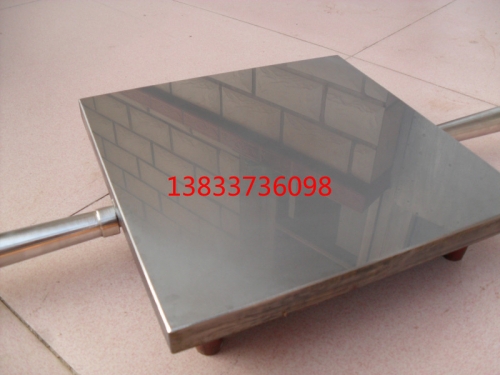

这个不知道能不能用到 SAM_1110(2)_副本.jpg   0317-8383088  18733029566
