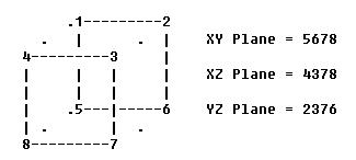

5、验方法:
①、检查三个单轴X、Y、Z的精度(3个)。
把校验工具摆放在大理石(工作台)的中央,摆正使其和X轴运行导轨方向平行。锁定Y轴。然后测量步距规或块规(量块),看测量出来的结果是否和所测步距规或块规长度相当。
同理,检验Y轴、Z轴精度。
②、三个面的对角线精度XY(8-6和5-7)、XZ(8-3和7-4)、YZ(5-4和8-1)每个面有个共6个。(6个
③、三坐标测量机三轴和量程范围构成的立方体的4条对角线(8-2、7-1、6-4、5-3)的精度。共4个方向。(4个
以上一起共13方向。且每个方向都有一个量程(如Y轴量程是1000,单轴精度检测到 1000mm;对角精度和空间精度另作要求)要求以及间隔(间隔按要求可以均匀分布大概5-7个就行了)要求。
