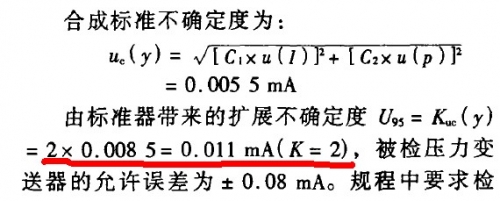

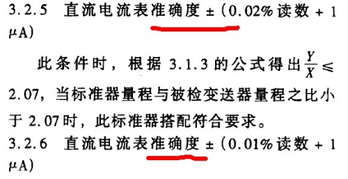

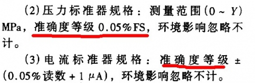

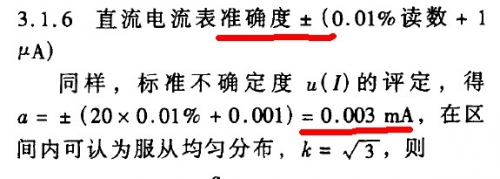

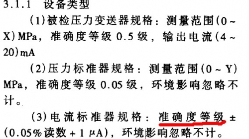

    看了这篇文章,有几个不理解的地方,望作者解答,现举几个例子如下:

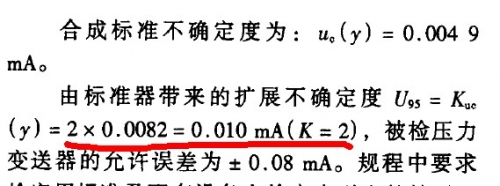

2.感觉红线部分应该叫示值误差。 1.jpg 1.jpg 3.评定不确定度没有给出数学模型,不确定度分量如何确定?

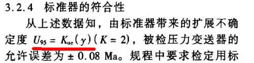

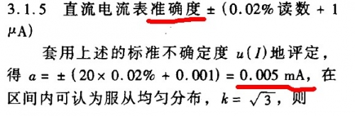

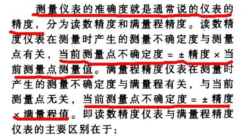

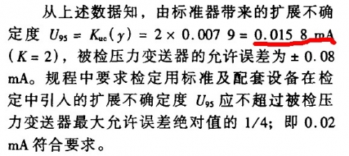

好多概念性的错误,感觉作者对很多词语理解不够好。
计量里面已经没有精度这个词语了,作为现如今专业的计量人员,不应该用这个词语
