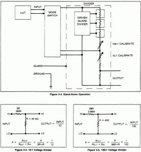

 楼主| lymex 发表于 2009-1-9 21:18:12 | 显示全部楼层
原帖由 黄金戟 于 2008-4-21 23:07 发表
楼主能不能发一些图上来?我没见过752A,即使有估计也舍不得拆!
所以对于电阻的连接方式还是不太理解!
呵呵,看到了,对楼主的佩服简直无以复加!
我们如果有这样的标准,不要说改装了,拆开看都是舍不得的! ...

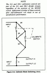

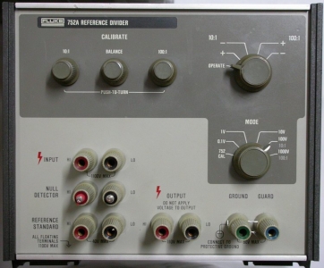

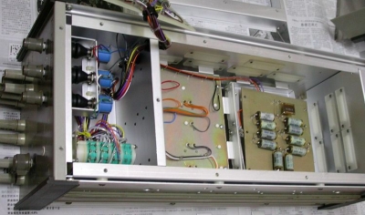

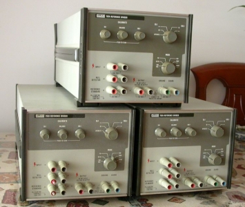

才看到这,补贴几张照片。
752A我有4个,拆了一个还有3个,这些都是以原价好多分之一的价格二手买的,因此拆了不很心疼,况且里面的东西派上了新用途。
752A分压器是哈蒙接法,通过开关控制可以实现分压和自校准转换。手册里缺失了电路图,只有原理图。
752A我感觉是Fluke设计生产的最好的直流校准设备(之一,勉强加上)。
Fluke的金封线绕有好有差,但这里的50多个120k真的是非常好:温度系数很小,更主要的是老化几乎观察不出来。
外观,尽管宽度占半个标准机位,但很长(深)
前面板
前面板
开壳。除了外壳外,还有内壳接Guard。这个图的内壳盖已经去掉
分压原理。电阻基本上都是串联的,所有电阻都是120k因此有很好的一致性。

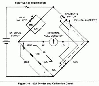

校准原理/哈蒙原理。开关闭合后上下电阻都是R,作为电桥的半臂交叉对比�

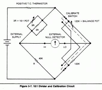

 楼主| lymex 发表于 2009-1-10 00:36:48 | 显示全部楼层
1:10的校准原理图。注意右边的的桥臂,上下是可以交换的,这样就可以把左边的上、下两臂调节到非常接近
 楼主| lymex 发表于 2009-1-10 00:40:31 | 显示全部楼层
对于1:100的校准,也是类似的,只不过是把1:10的分压臂打开、1:100的合龙,这样形成两个相同的10R。
根据哈蒙原理,只要左边的上下1:1相同,那么开关断开后,分压系数也是非常严格的1:10
