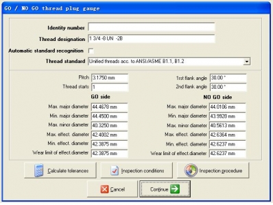

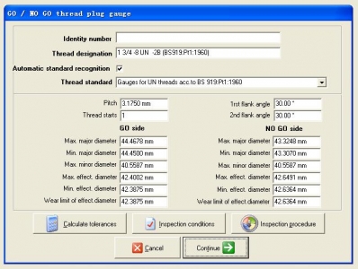

如图,同一个螺纹塞规,不同的标准计算出来的结果有区别。
仪器是TRIMOS LABC500,如果勾选机器推荐标准的话会使用图一中的标准(BS 919:Pt1:1960),但是我对这个标准吃不准,所以每次取消勾选,用ANSI/ASME B1.1,B1.2。不知道这样对不对?
这两个标准有什么区别?为什么机器会默认推荐BS 919的标准?
